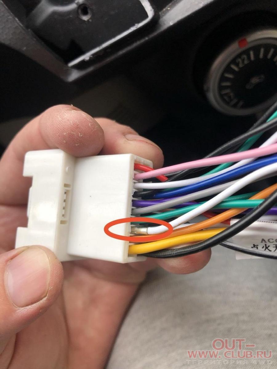

Troll 07.01.2022 01:32
Re: Все вопросы по усилителю Rockford
Экспериментами идентифицировал проблему. Как выяснилось, вопрос не в усилке был. Был плохой контакт на штекере, поставляемым с андроид магнитолой Teyes. Один провод-контакт в штекере свободно вынялся из штекера при осмотре и как оказалось, свободно болтался там - поэтому на кочках и пропадало/появлялось питание на левой стороне. Закрепил с помощью тонкого шила этот контакт в штекере, чтоб не выпадал назад, пока все ок (Фото под спойлером)
