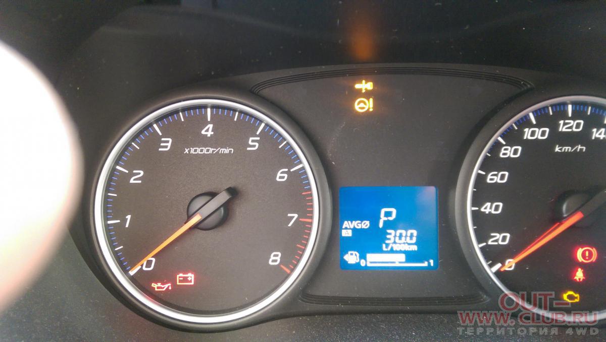

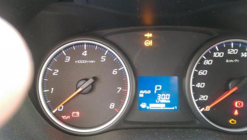

Хотел активировать круиз.записал.выключил зажигание и обратно включил.не могу завести. Нарисован что ключ не отвечает.что сделал не так .помогите.сбегал домой второй ключ то-же самое.https://out-club.ru/board/imagehosti...8529f2cc96.jpg
Earl_Vadim 15.05.2017 22:02
Re: Самостоятельная активация скрытых функций, смена PIN-кода, чтение ошибок (DTC) на Outlander-III
во-первых, запись вы не произвели... гарантирую
во-вторых, вы бы прежде, чем что-то делать, почитали бы мануал на форуме. чтобы хоть в общих чертах понимать, КАК это делается, и чего делать нельзя.
после того, как прочтете, - ПРАВИЛЬНО подключитесь, запишите то, что хотели и все будет нормально.

andrej12 19.05.2017 22:25
Сообщение от sisov (Сообщение 2578826)
Пациент вылечен. Дистанционно))
Earl_Vadim 20.05.2017 08:33
в чем именно была причина?
andrej12 20.05.2017 10:08
Основная, это включение функции kos в етаксе(для машины с кес).
