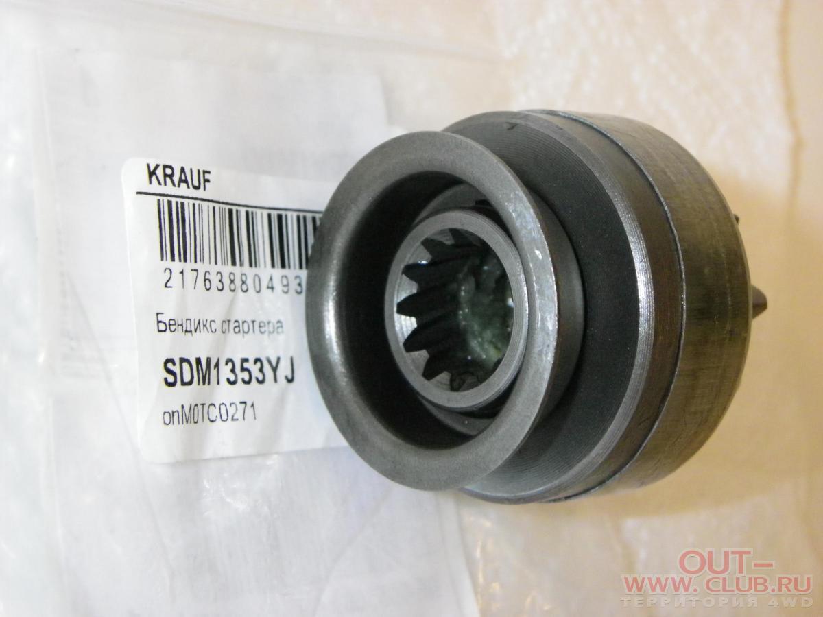

Вот, прошло пол года.
Для 342-го стартёра ЕХISTе появился бендикс Krauf SDM1353YJ на заказ:
https://out-club.ru/board/imagehosti...3923bb01ba.jpg
Цена 950 руб.
Подошёл хорошо.

Электромеханик 16.10.2022 18:13
Re: Накрылся СТАРТЕР. Outlander 2016 - 2021
@MishaL, Вот за это спасибо, не знаю пока какой у меня стартер, возможно и пригодится. Мне кажется, что можно поместить в шапке темы под названием бендикс или обгонная муфта стартера. Кому как нравится.
