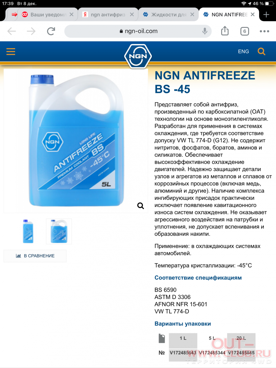

Alexs36 08.12.2020 17:41
Re: Охлаждающая жидкость Outlander 2013-2014-2015, вся информация
Приобрёл все же сегодня вот такой на замену, вроде все характеристики с нашими подходят, буду пробыватьhttps://out-club.ru/board/imagehosti...2acbdf43e7.png
