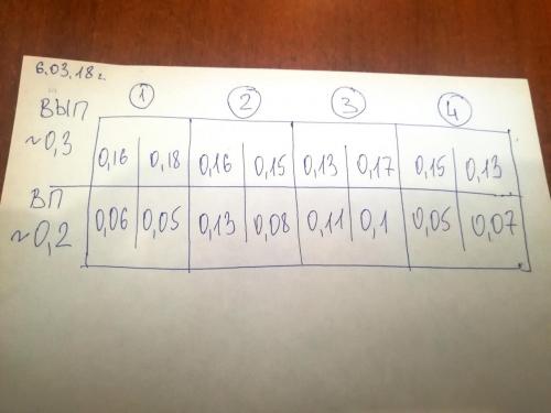

DesDKotik 06.03.2018 12:09
Re: Газ, ГБО на Outlander 2013-2014-2015
Всем привет !
Свежие зазоры клапанов ))) Примерно 70000 на газу !
https://out-club.ru/board/imagehosti...58bb2adde8.jpg
