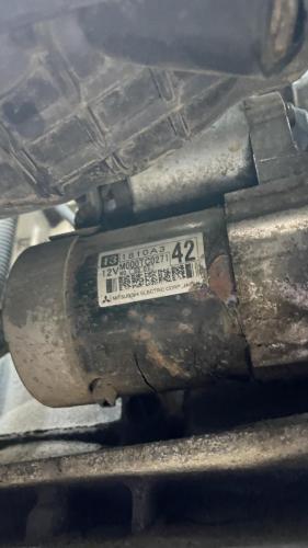

поправка - стартер 342 (1810A342) а не 345.
Электромеханик 23.07.2023 14:03
Re: Накрылся СТАРТЕР. Outlander 2016 - 2021
@vovanspb, А откуда у Вас на IV Ауте 342 стартер?
vovanspb 23.07.2023 14:10
@Электромеханик, может неправильно отметил в личном кабинете что у меня 4-й, но факт - стоит 342. Залез снизу и сфоткал
