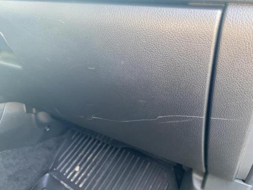

Artem2014 29.03.2021 13:28
Re: Outlander-III Простые вопросы - простые ответы.
https://out-club.ru/board/imagehosti...64f748e37.jpeg
Как, чем или где, возможно удалить царапину на бардачке?

В таком случае ловите совет, строительным феном или газовой горелкой, высокой температурой и не продолжительным временем нагрева поцарапаного участка. Суть такая что при нагревании пластик осаживается и парафинизируется....тем самым царапина становится менее заметна. Саму методику можно посмотреть в интернете, там куча инфы с картинками.... впрочем вам выше уже сказали

Да, уже ответили собственно. Строительный фен. А тут и царапина слова доброго не стоит, возможно даже бытового хватит.

@Artem2014, Что обидного я вам сказал? Здесь, кроме как про строительный фен, вам ничего и не сказали. А им ещё нужно иметь и уметь пользоваться, иначе пятно появится, если совсем не поплывёт. Помимо фена есть полироли, краски с наполнителями и т.п., что тоже успешно решает вашу проблему. И только вам виднее, насколько глубока у вас царапина и что из перечисленного лучше подходит. Фото не показатель истинного масштаба проблемы.

@Artem2014, Для начала попробуйте затереть обычной копировальной бумагой. Если результат не удовлетворит, тогда уж все остальное. Я сперва пробовал в багажнике гуталином, не понравился блестящий оттенок. А копировкой на двух авто затирал царапки, вполне прилично получилось.

Пробовал... Наверное руки у меня не из нужного места... Не получилось. Хорошо хоть на дверной карте сначала попробовал, а не на торпедо. От прежнего владельца осталась пара царапин на там и там)))

зажигалкой на раз

Верно. Этот пластик мягкий и царапается с заусенцами. В них-то и проблема. Если чем-то грубо потереть, то лохматятся ещё больше. К сожалению, сын вернётся из командировки в середине июня. Он смог победить царапки, мне показывал чем, но я не запомнил их.
