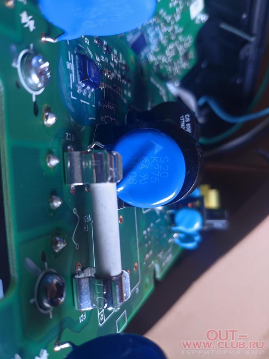

Rick Keisi 17.08.2021 16:22
Сообщение от bravigoo (Сообщение 3022073)
Разобрал-посмотрел что внутри. Реле,кондеры,варисторы потянут 220в.Что там еще может сгореть?
На самом кирпиче нет применяемого напряжения? На японском написано 100-210, примерно такие цифры. В Японии тоже 110 В одна фаза. Автомобиль заряжается.

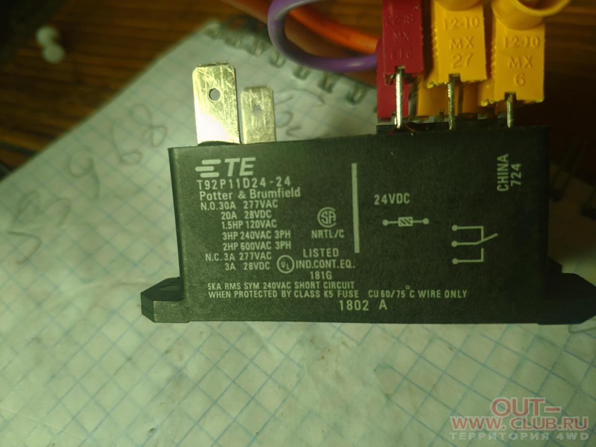

https://out-club.ru/board/imagehosti...d1f6d55bda.jpgЧему там гореть не вижу. Но боязно как то :(

https://out-club.ru/board/imagehosti...546ea1e5a7.jpg Побоюсь еще немного и воткну в 220.

https://out-club.ru/board/imagehosti...adc6345b13.jpgДумаю что кроме этой зарядки я ничем не рискую.А раз так невелика будет потеря :sorry:
Rick Keisi 20.08.2021 21:19
На первом фото просто контактор, с нормально открытым и нормально закрытым контактом. Катушка управления 24 В.
Нужно попробовать :) ради эксперимента :)
Rick Keisi 20.08.2021 21:32
Re: Кабель для зарядки PHEV
388,94 руб. 6%СКИДКА | Новый T92P11D24-24 реле DC24V без 8pin
https://a.aliexpress.com/_APnlvg
это реле с Китая :) оно врядли сгорит, могут мозги только сгореть
