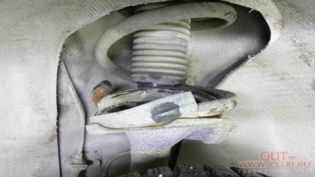

Всем привет, срочно нужно помочь. Сегодня хотел поехать в магазин, но трогаясь с места при вывернутом руле услышал стуки. До этого машина стояла месяц без движения. Предварительно понял что лопнула левая передняя пружина. Посему много вопросов. Стоит ли менять пружина только на новые и парой? может купить б/у, стоит ли при этом менять аммы, пробег 71 т.к до этого аммы и пружина не менялись. Машина конца 2007 года 3,0. Подскажите номерочки деталей по оптимальной цене и качеству с удобствами! Заранее благодарю...пока пойду снимать колесо и смотреть что там.

Собственно вот, можно даже назвать как занизить авто на ровно 1 виток ) люди какие пружины ставить взамен? аммы вроде сухие так что менять думаю только пружины.
Да вот еще пружины походу стрельнула и ушла выше чашки так что упераеться в железо, отсюда вопрос не выгнет ли метал? можно до сервиса своим ходом?

Тоже пришла беда в виде лопнувшей пружины.Верхний виток отломился.
Заказал LESJOFORS 4059253 и резиновые подкладки под них.И решил сразу опорные подшипники заодно поменять.
