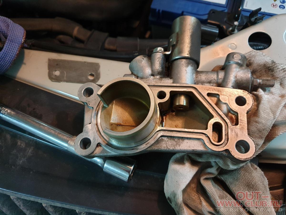

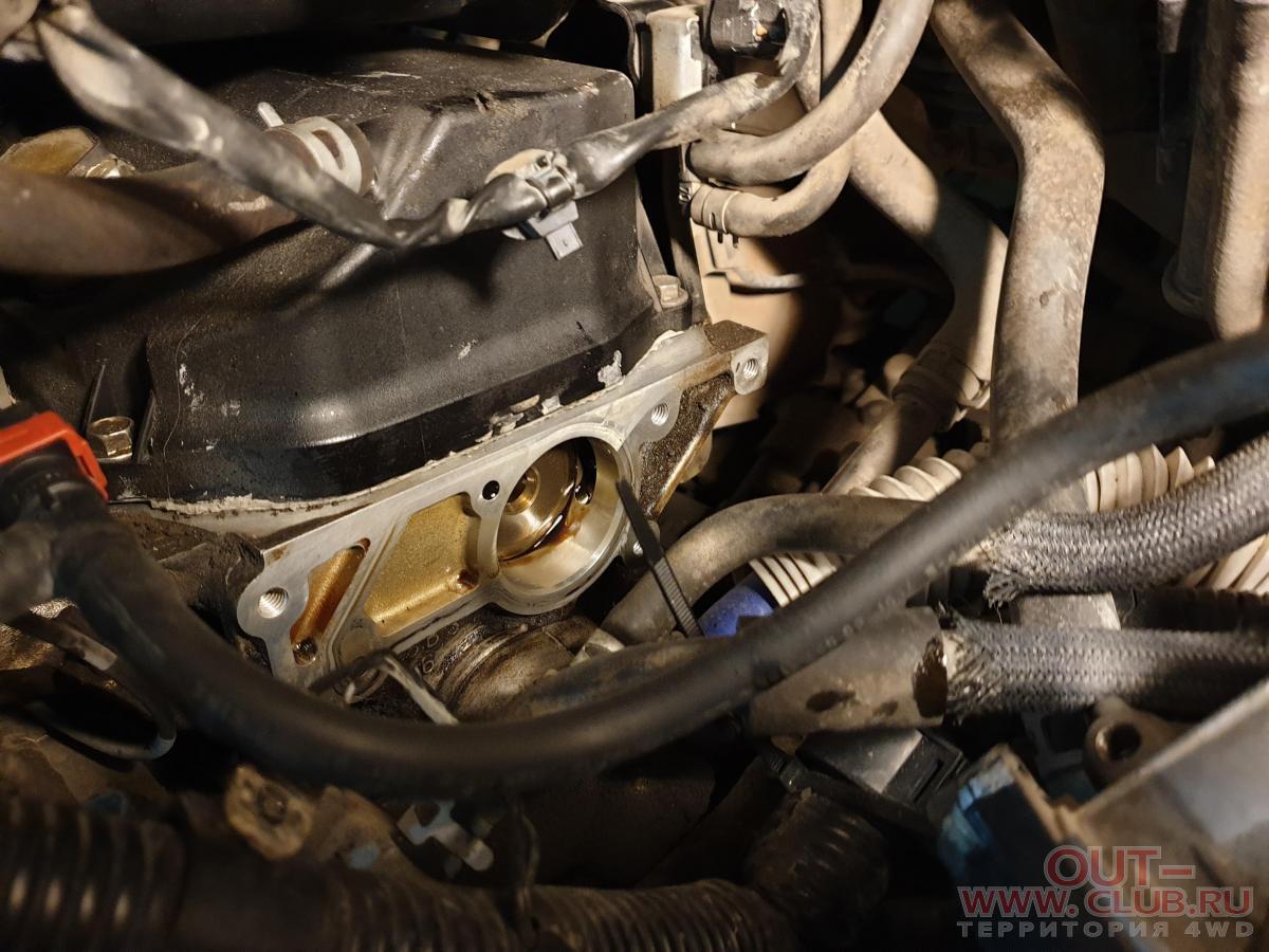

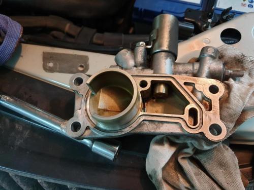

mmcrvr 17.10.2020 19:17
Re: Сальник на клапане MIVEC на 6B31
Так, для сведения, для снятия корпуса клапана MIVEС корпус термостата снимать не нужно.
Вообще после 200т пробега желательно резинку менять, засохшая была, подтекало масло. Цена вопроса 260 р.
https://out-club.ru/board/imagehosti...5c4ccb3f2c.jpghttps://out-club.ru/board/imagehosti...6ce485d9ad.jpg
