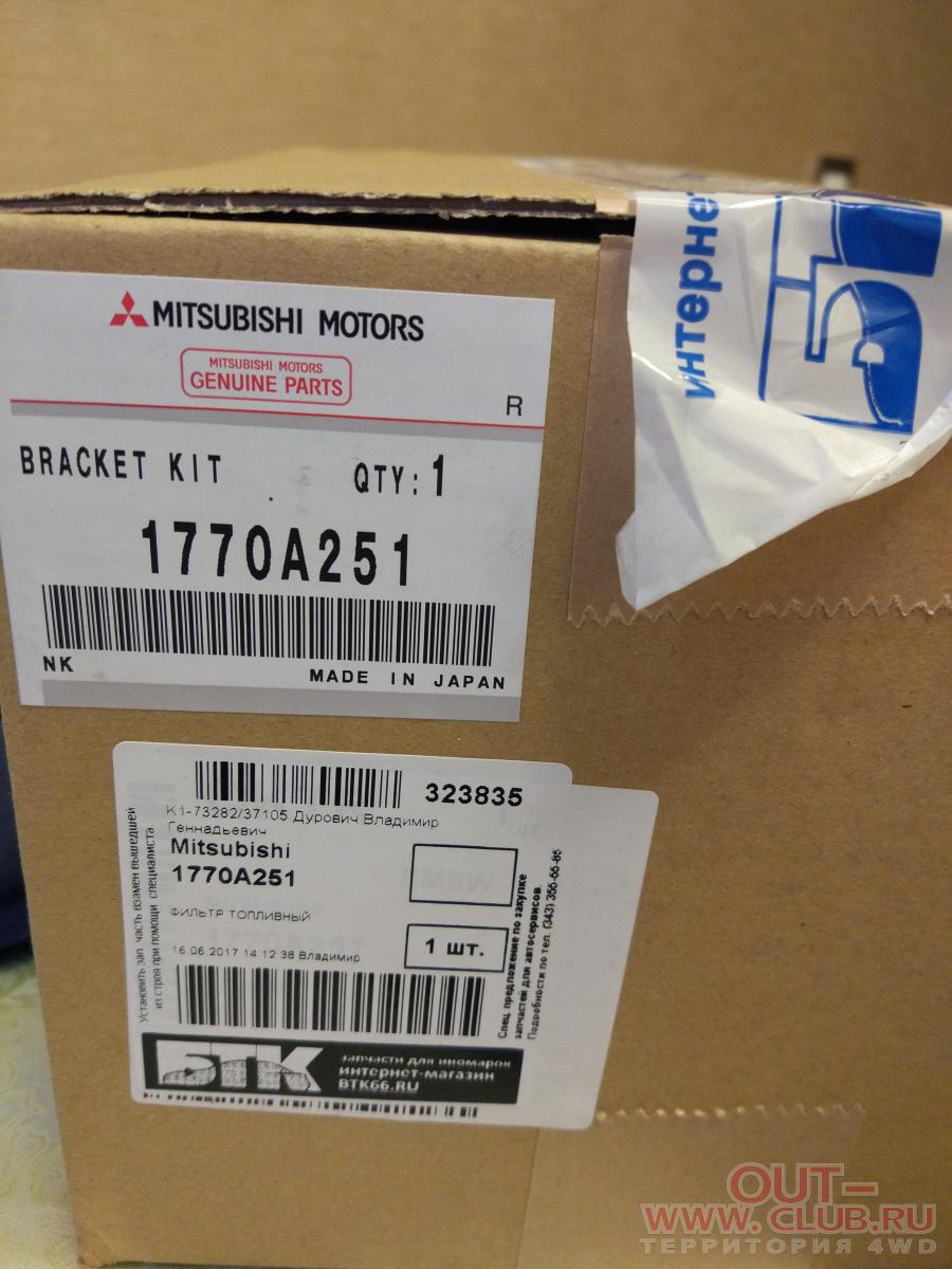

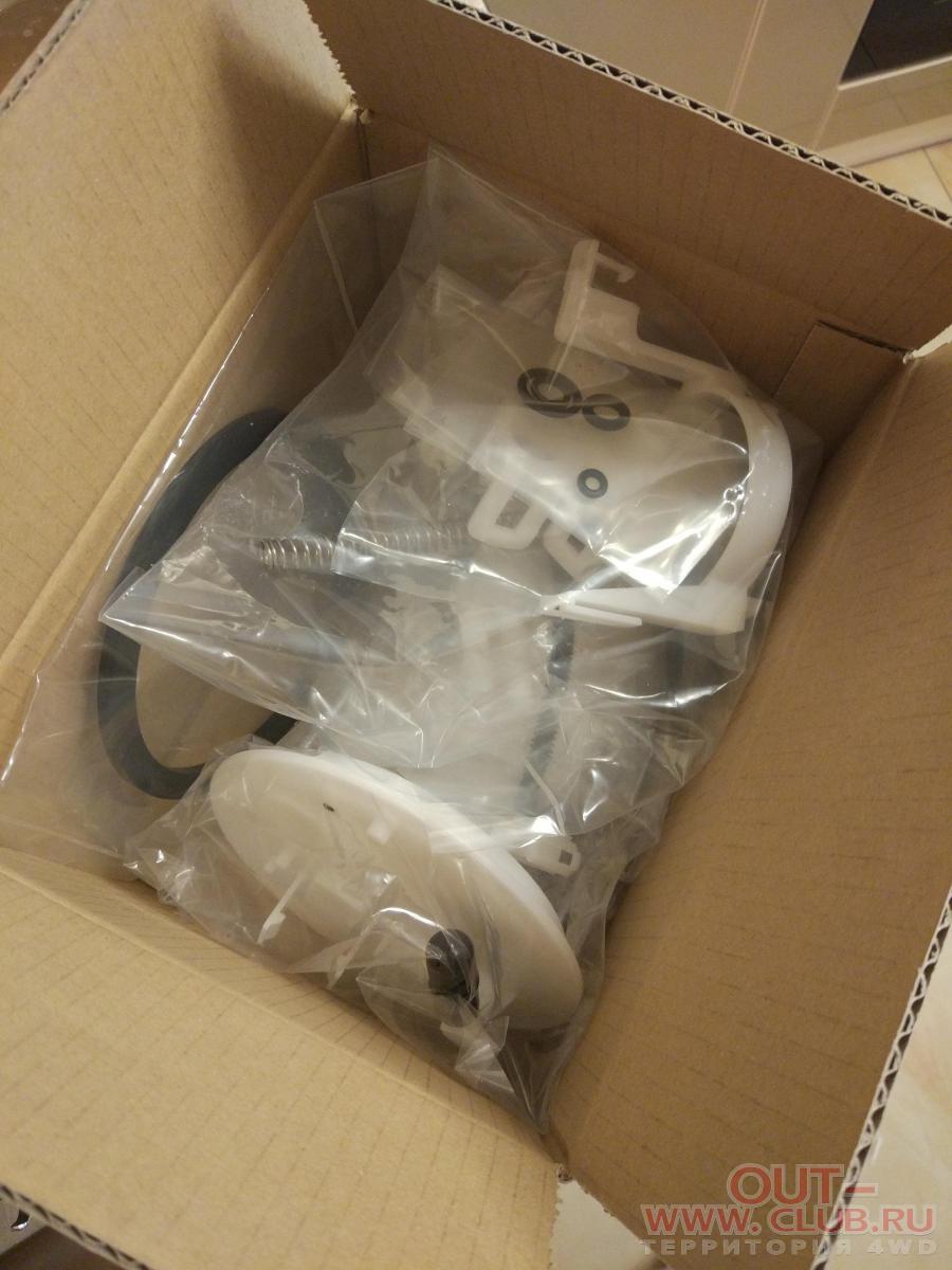

Farisey 05.07.2017 09:44
Re: Замена топливного фильтра
Всем привет. Таки взял оригинал на БТК. С учетом доставки (500р) обошелся в 8146р. Движок при съеме не заводил, только открыл пробку горловины. Маленько вытекло бензина и все. С новым фильтром проехал 1000км. Полет нормальный. Каких то глобальных изменений в поведении машины не заметил. Разве что меньше стали плавать обороты ХХ, хотя может и показалось)) Старый фильтр пока распиливать не стал, оставил на "а вдруг...")))
