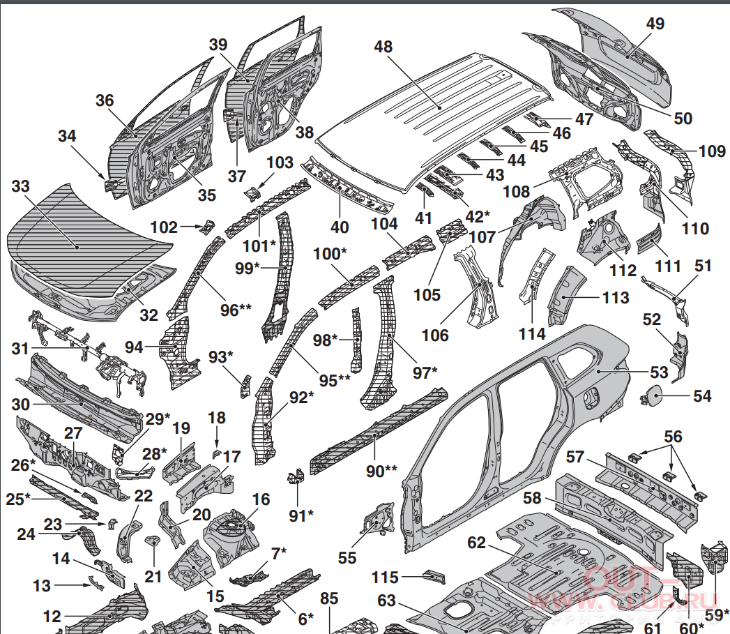

Если заглянуть глубоко под торпеду, там можно найти большую толстую трубу-поперечину. Покруче любой распорки. Так что при боковом ударе уведёт всё.

Нет. Распорка на сгиб слаба, это раз.
А два - повторю, что сказал выше - между моторным щитом и торпедой есть силовой элемент кузова, который и будет держать дальнейший удар.
Деталь номер 31 на схеме.
https://out-club.ru/board/imagehosti...e765ddedd3.png
