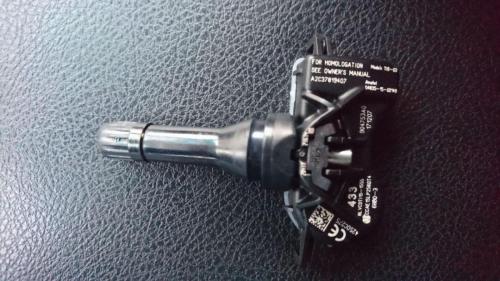

Хочу поделится очень странной историей. Мой товарищ владелец Mitsubishi Pajero Sport 2017. Зимний комплект резины (и запаска) имеют штатные датчики TPMS. Приобрёл дополнительно 4 шт. 4250C275 у ОД для установки вторым комплектом. ОД их ему установил... и не смог зарегистрировать:
1. вторым комплектом через изменение внутреннего давления в шине (MUT-III);
2. вторым комплектом с помощью TPMS инструмента/оборудования (MUT-III);
3. первым комплектом методом из п.1 и п.2;

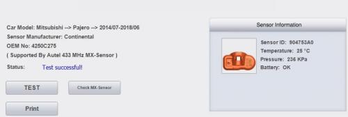

Запасное колесо прекрасно регистрируется обоими методами, а новые датчики - нет. Датчики условно исправны, при тесте оборудованием AUTEL TPMS - отзываются. ОД взял паузу. Мне попадались сообщения о точно такой же ситуации. Кто что знает?
Ниже под спойлером фото датчика и фрагмент скриншота Autel теста.
barkl 17.06.2018 17:27
Re: Датчики системы контроля давления (TPMS) в шинах нового Паджеро Спорт
Мысли в слух.
ID одного из новых датчиков - 904753A0;
ID запасного колеса - 84FCDA4E;
ID который "генерит" Autel (для Mitsubishi Pajero, 2014/07 - 2018/12, 4250С275) - 8A0AC87B.
Может быть, новый ID не в диапазоне разрешенных ID и нужно обновить ПО.

Sokol 18.06.2018 19:18
Сообщение от barkl (Сообщение 2701336)
ОД - балбесы. Пусть внимательно читают сервис-мануал, плюс была рассылка-презентация от Мицубиси Моторс, где очень подробно рассказано как настроить датчики и прописать их в систему. При наличии прямых рук и МУТа дело 15 минут без монтажа самих датчиков. Я процедуру подробно описывал в этой теме.
