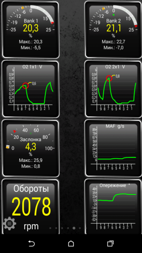

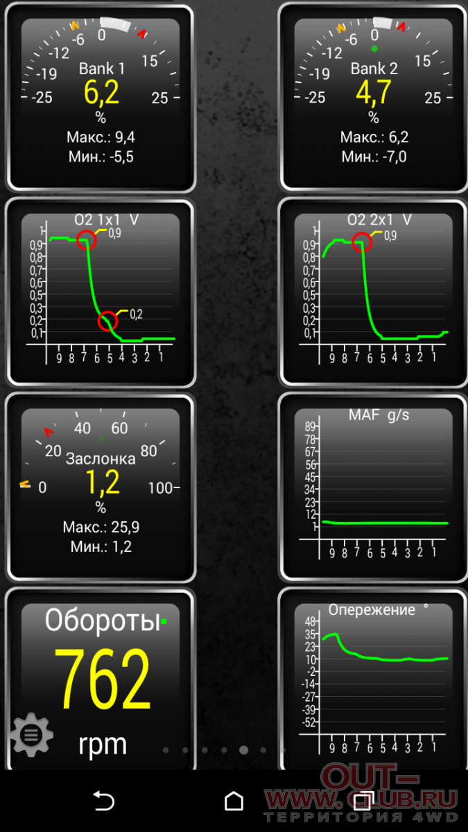

djbadea 24.12.2017 19:20
Re: ПОМОГИТЕ !!! пропала динамика и жрет 23л Outlander 2.4 mivec АКПП
https://out-club.ru/board/imagehosti...b18a6a6d26.png
https://out-club.ru/board/imagehosti...029559074d.png
djbadea 24.12.2017 19:36
вот мои показания, может кто та поможет разобратся!!! поменял верхнюю лямбду BANK 2 Denso Dox-0113. Была другая от другои машины на 14 Om. Думал поменяю лямбду и всё будет нормально, но по любому нету тяги. не знаю что делать.
там показания на холостом и на 2000 оборотов в Parking
