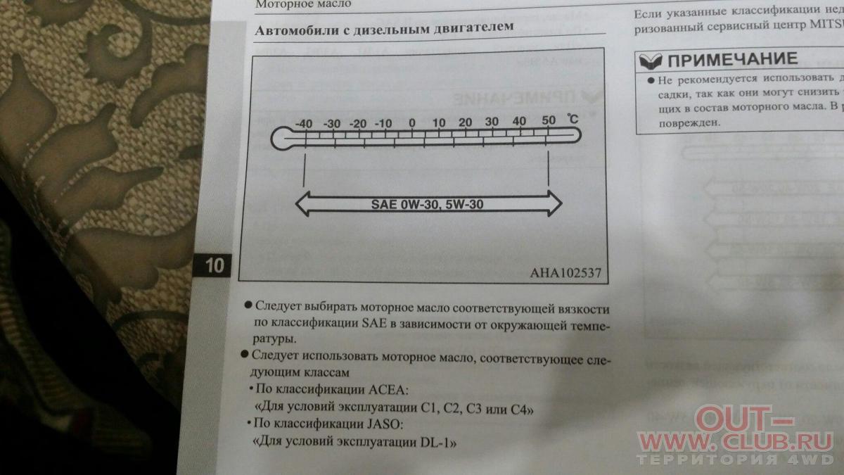

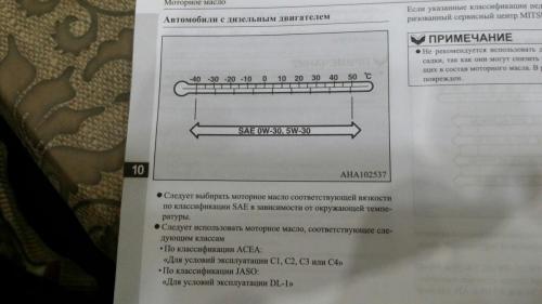

VolkV 29.12.2017 17:42
Re: То-0 (нулевое ТО) на новом дизельном Паджеро Спорт
Сообщение от andolga48 (Сообщение 2642626)
С вами я согласен но при мне набрал на компе какое масло нужно и выдало 0w30. А где пишут? Чтоб я их ткнул носом!
И то и другое можно лить. Главное что-бы допуски подходили.
https://out-club.ru/board/imagehosti...723e96daeb.jpg

Sokol 29.12.2017 19:09
На сайте старое масло указано. У нас сейчас 5W30 с допуском DL-1. У ОД как раз такое сейчас и есть для наших машин. Вот у 0W30 я такого допуска не увидел. Раньше его лили только в бензинки и допуски у него бензиновые, как и на сайте .
