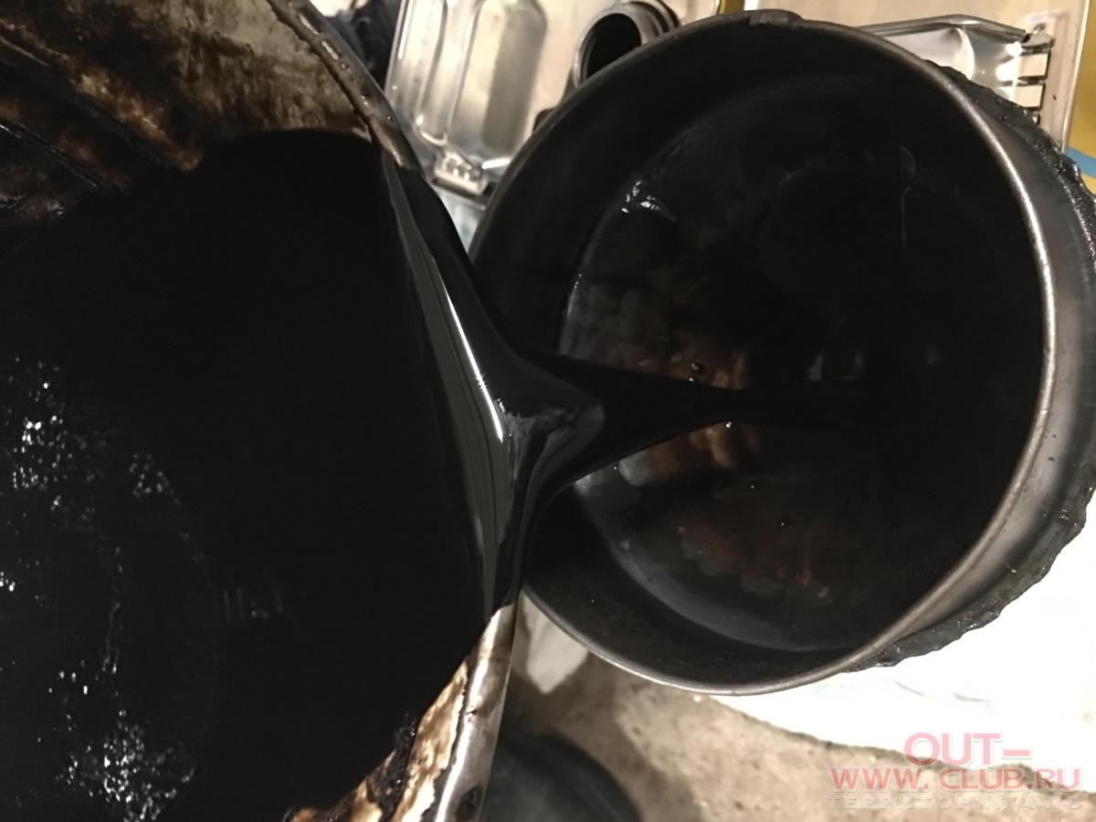

Охренеть как закручен масляный фильтр - канавку аж небольшую оставил. Съемника нет, по отвертке молотком откручивал почти оборот чтоб выкрутить рукой.
Слил 7,5-8л, залил пока 8л по максимальной метке вроде, проверю.
3000км и масло темно серое

https://out-club.ru/board/imagehosti...da61d78f6.jpeg
Такое? Или лучше? Менял на 7500
Съёмником корячился полчаса пока открутил фильтр стоит под углом везде что нибудь торчит ещё и толстый шланг снизу резиновый, после аута пипец как не удобно.
У меня тоже так где то 8 слил и 8 залил получилось по верхнюю метку
нет, серое. не черное. сфоткаю потом
при том что на новом не увидишь уровень, прозрачное

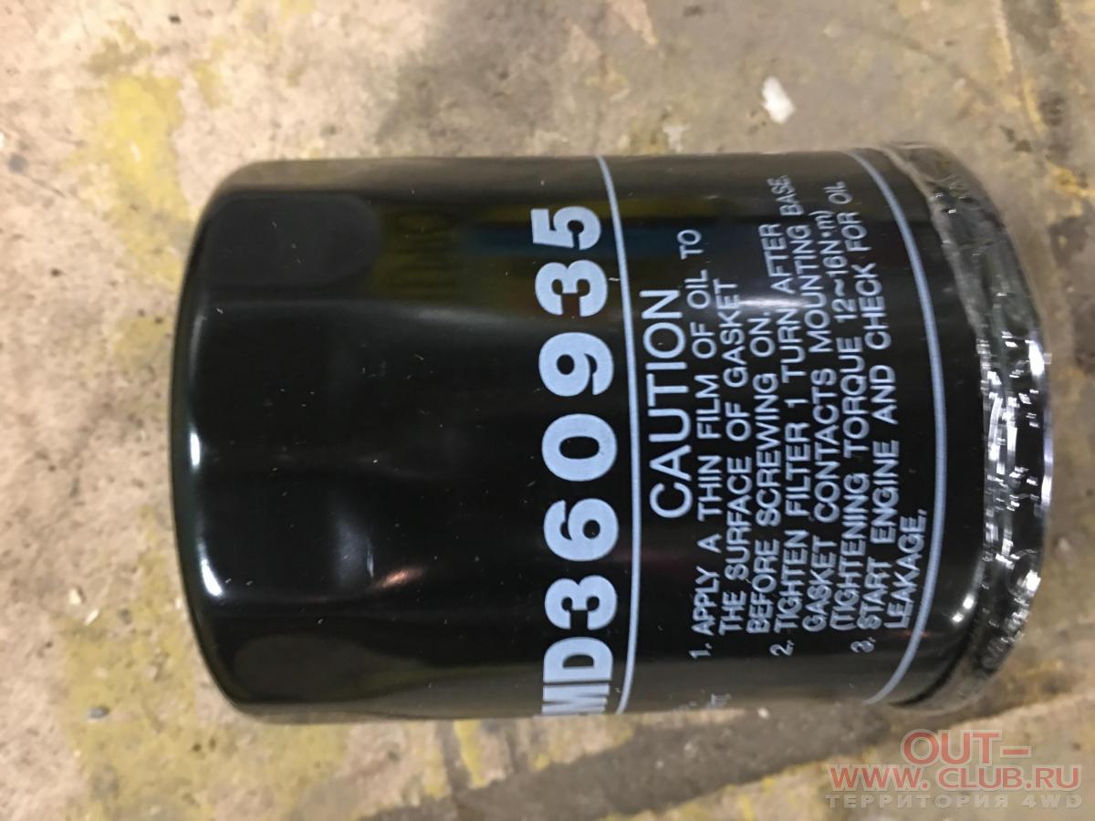

Фильтр масляный какой поставил? Был вчера в сервисе попросил распечатку доли вместе с номерами и ценами. В рольфе прописывают 115 фильтр масляный.
Тай 21.02.2018 21:24
Re: ТО-1, 15 000 дизельный Pajero Sport 2016, 2017, 2018
Сообщение от GOCHA 69 (Сообщение 2663283)
Какое масло налил?
Shell Helix Ultra ECT C2/C3 0W-30
фильтр на 1-1,5см короче родного, по разборам хороший фильтр, поставил временно, придется купить оригинал 1230A182, нет пока аналогов рекомендованных, а с л200 тоже все короче.
GOCHA 69 21.02.2018 21:26
https://out-club.ru/board/imagehosti...8effe198e.jpeg
Вот официально рекомендованный производителем но тоже короче того что стоял где то на 1-1,5 см.
182 нигде не ставят, его же ОД НУЖНО УМНОЖИТЬ НА ДВА, а за 4000 масляный фильтр никто ставить не будет.
