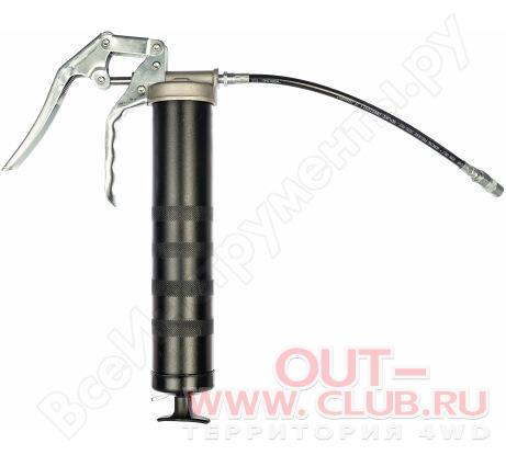

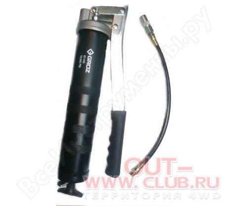

поделитесь опытом, кто какой шприц использует? интересует удобство смазки. какой лучше взять, под одну руку, или традиционный?https://out-club.ru/board/imagehosti...2e130f197a.jpghttps://out-club.ru/board/imagehosti...2da0d6d601.jpg

Я бы взял под одну руку. У меня их целая коллекция.:) Бывший мой вездеход Арго обожал шприцевание, пресс-масленок было тьма и некоторые требовали индивидуального подхода!:)

Сообщение от evg_krd (Сообщение 2714495)
Бери первый,у меня такой,туба на 400 мл влазит и шприцевать удобно,только штуцер или как он правильно называется ???возьми четырех лепестковый!

Сообщение от dimasis777 (Сообщение 2714537)
спасибо. то есть родной штуцер от Groz не очень?

Сообщение от evg_krd (Сообщение 2714539)
Я точно не помню какой он,купил ещё года 3 назад для квадрика,теперь и для паджерика пригодился.
До этого был такой ,как у тебя на фото ниже,правда дешовый,выкинул после двух раз использования.
Может он им 4 мя лепестками
