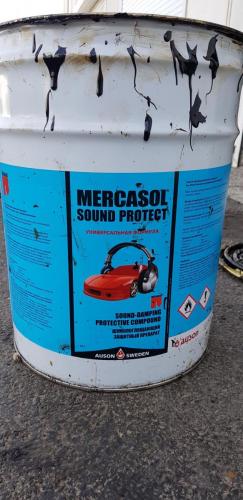

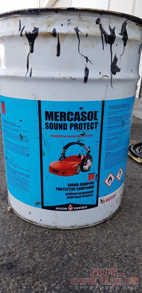

сделал себе антикор и интишум таким составомhttps://out-club.ru/board/imagehosti...2c3d4f3107.jpg

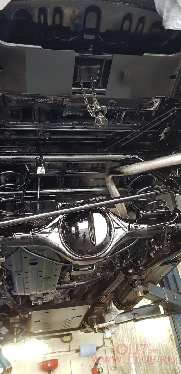

получилось как то так (это после первого слоя их было три)
https://out-club.ru/board/imagehosti...73d8c90293.jpg
в полость рамы залили какой то прозрачный состав на восковой основе. при проверке качества обработки светили уф-лампой, состав горел зеленым светом
