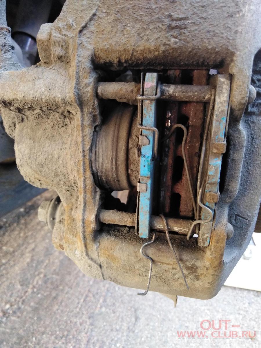

У меня на МПС2 закисало и ржавело так, что не мог разобрать с одной стороны и сожрало колодку до металла. Пришлось покупать ремкомплект всех этих пружинок и пальцев. Зато потом, когда два раза разбирал с заменой колодок, для профилактики все смазывал и никаких проблем не было. На полную замену суппортов так и не решился.
Номерочек для заказа подскажите,пожалуйста.
Сегодня менял задние колодки и справа большая пружина оказалась сломаной, а скорее она перетерлась о тормозной диск.
Направляющие колодок слева выбил с трудом, справа - легко
Родные колодки отходили 56,5 тыс км. Остаток был 2-3 мм.
nick348 26.07.2020 22:56
Re: Задние суппорта тормозные
Вотhttps://out-club.ru/board/imagehosti...e75e025fa2.jpg
