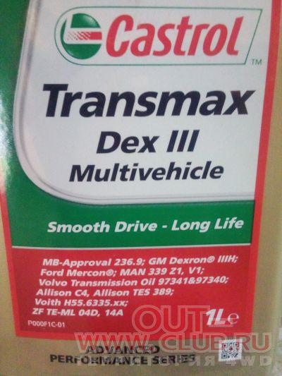

CASTROL TRANSMAX DEXRON VI MERCON LV интересно можно лить в гур?
надо чего подлить или заменить. а тут бесплатная литрушка есть)

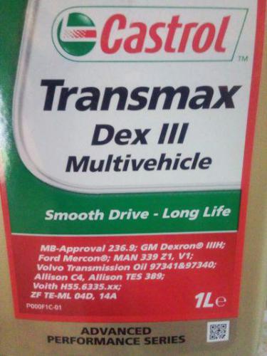

Заменил масло в ГУР залил это:
https://out-club.ru/board/imagehosti...9d00bd3d90.jpg

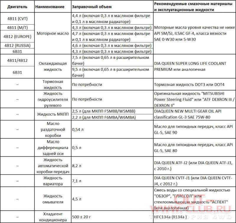

Здесь написано другое:
https://out-club.ru/board/imagehosti...69e1217ffa.jpg

В инструкции 2006 г.в. действительно написано в рулевое ATF Dexron II / ATF Dexron III.
