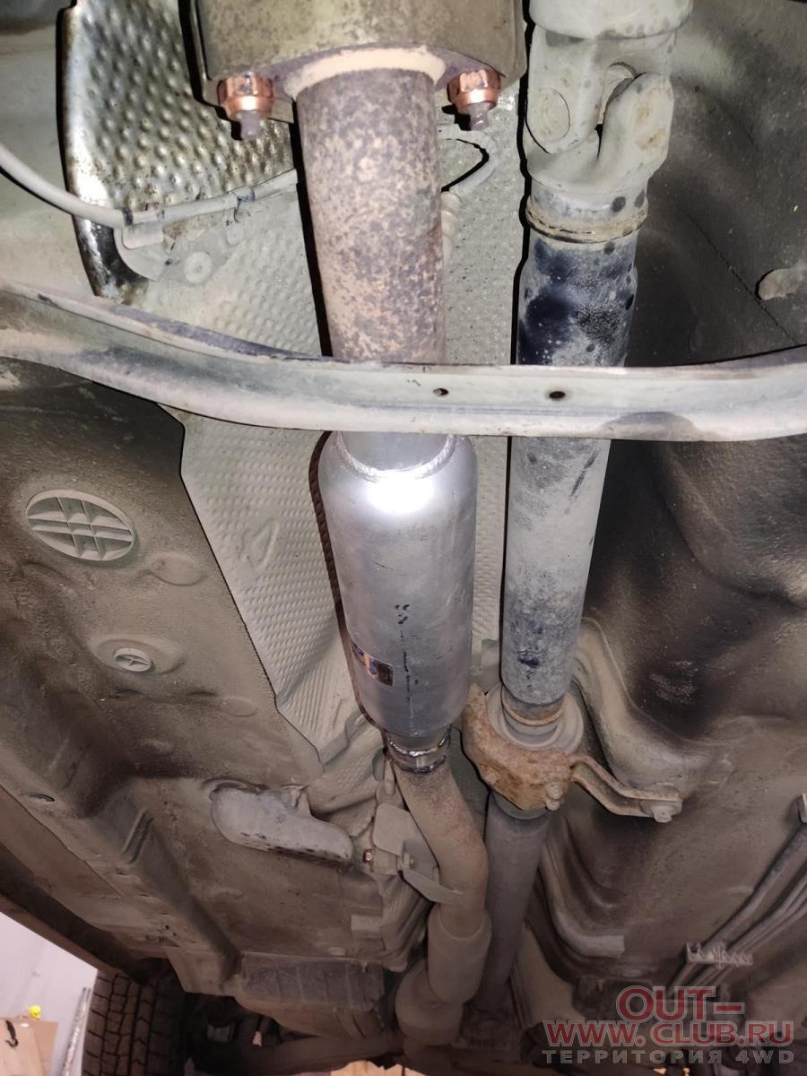

Chrommm 30.03.2021 22:53
Re: XL - все про глушитель
Сообщение от kozlobaeff (Сообщение 2963175)
Здр. Подскажите а можно ли в 2,4l вообще удалить резонатор который идет сразу после катализатора?
Я сделал вот так
аналог Polmostrow 14.37
https://out-club.ru/board/imagehosti...b47852bd0d.jpg

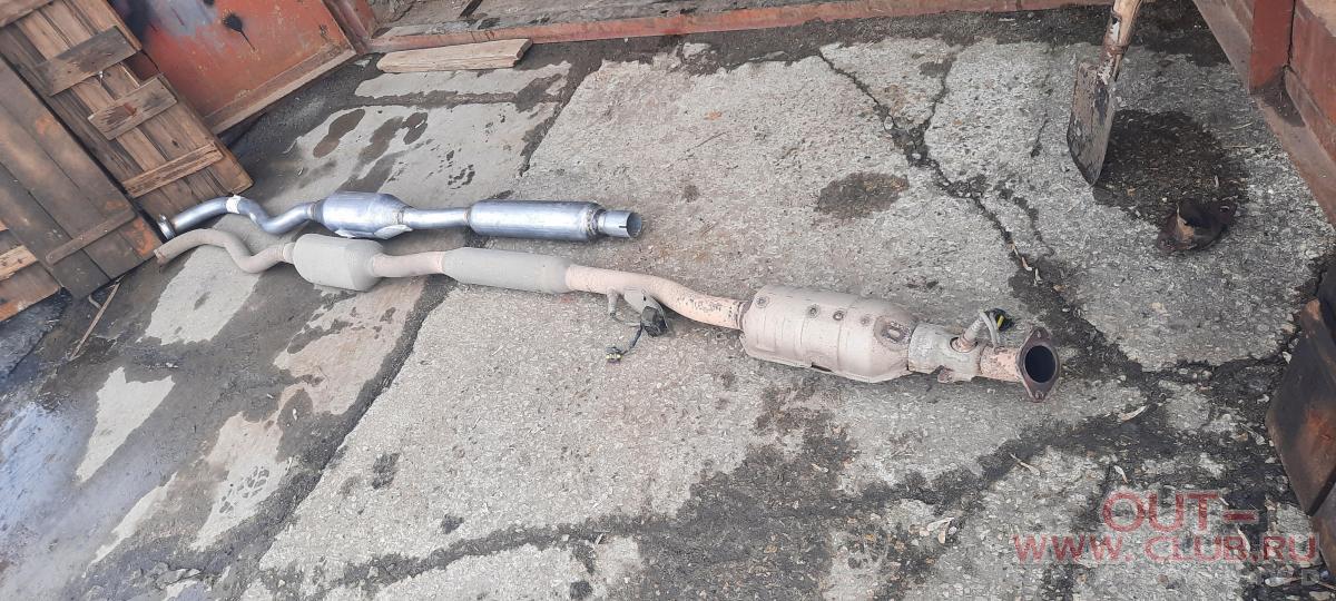

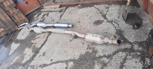

Кирдык , сгнила труба возле катализатора и сам кат тоже начинает сыпаться , стекловата появилась . Подскажите пожалуйста какие оптимальные варианты ремонта ?

AST_ 12.04.2023 21:21
Вложений: 1
Сообщение от Kalalay (Сообщение 3104490)
Я понимаю, что судя по дате сообщения проблема давно решена, но вдруг кому ещё пригодится данная информация.
У меня тоже сгнила эта труба, вварили кусок новой трубы с посадочным местом под лямбда зонд, обошлось в 4000р. По поводу ваты из катализатора-фигня, это гниёт термозащита, у меня она сгнила практически полностью и отвалилась, остался маленький огрызок а передней части, забить и ездить. Пока варили трубу, сфоткал состояние катализатора на пробеге 127 тысяч.
И остро встал вопрос о замене фланца приёмной трубы у глушителя, он отгнил практически полностью и скоро отвалится. Посему вопрос, кто-нибудь менял только фланец приёмной трубы без замены целиком соединения, чтобы сохранить совместимость со штатным глушителем?
Kalalay 22.04.2023 11:46
Сообщение от AST_ (Сообщение 3120423)
https://out-club.ru/board/imagehosti...4a2ff77db4.jpg
