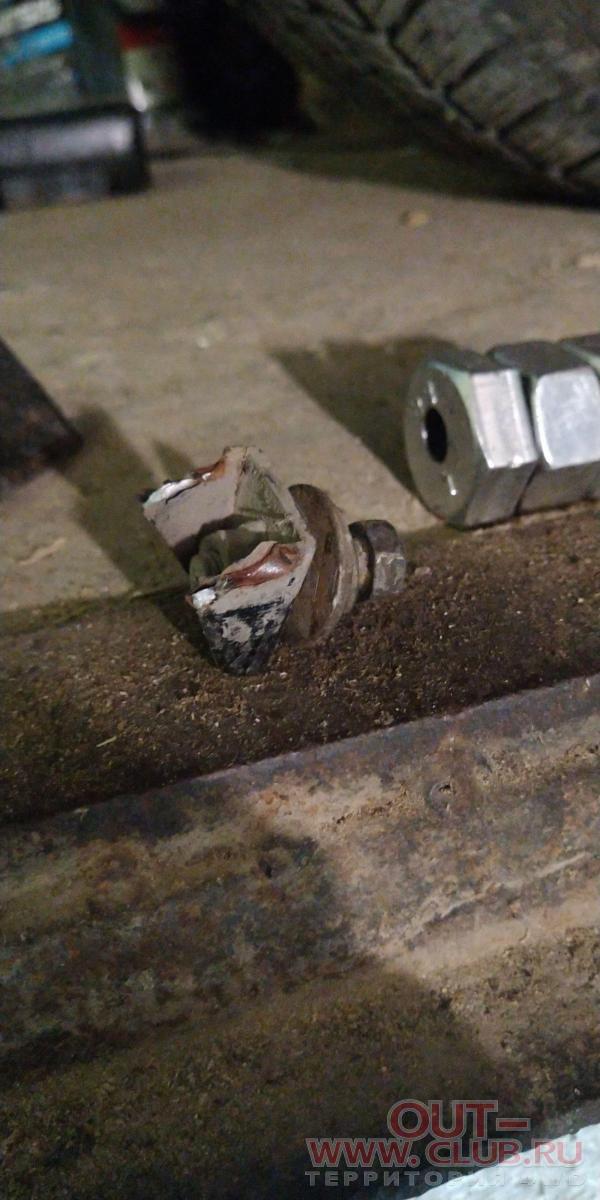

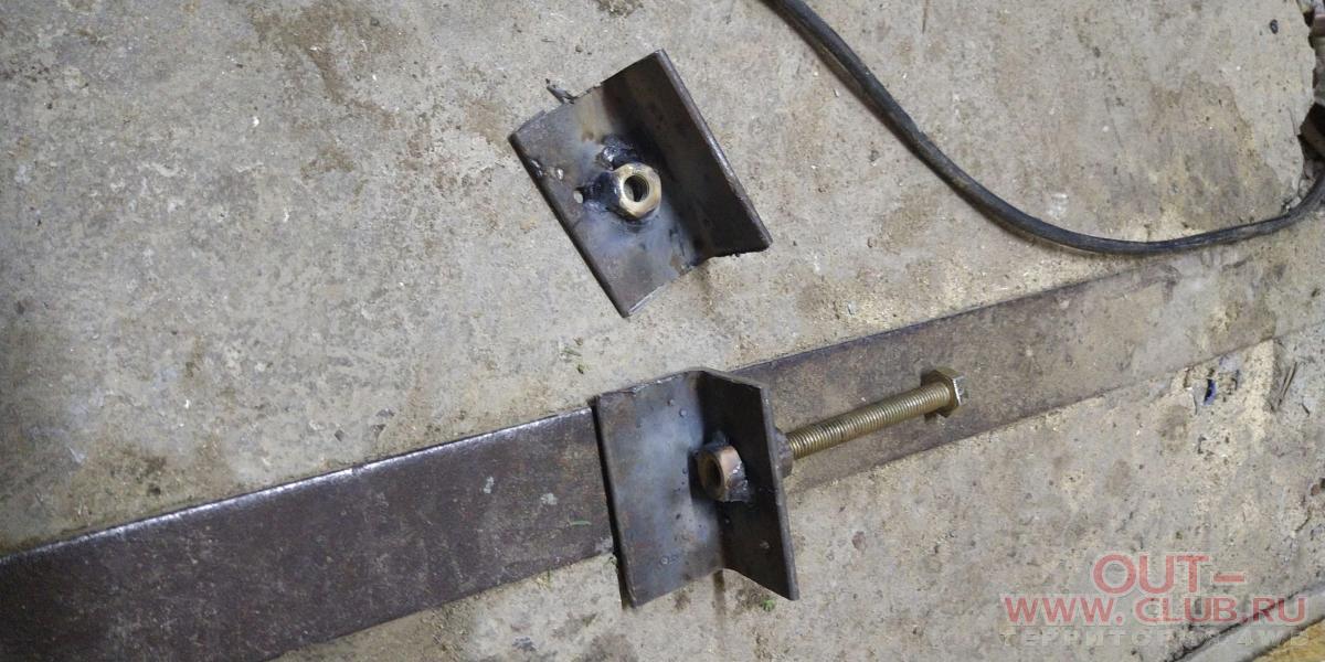

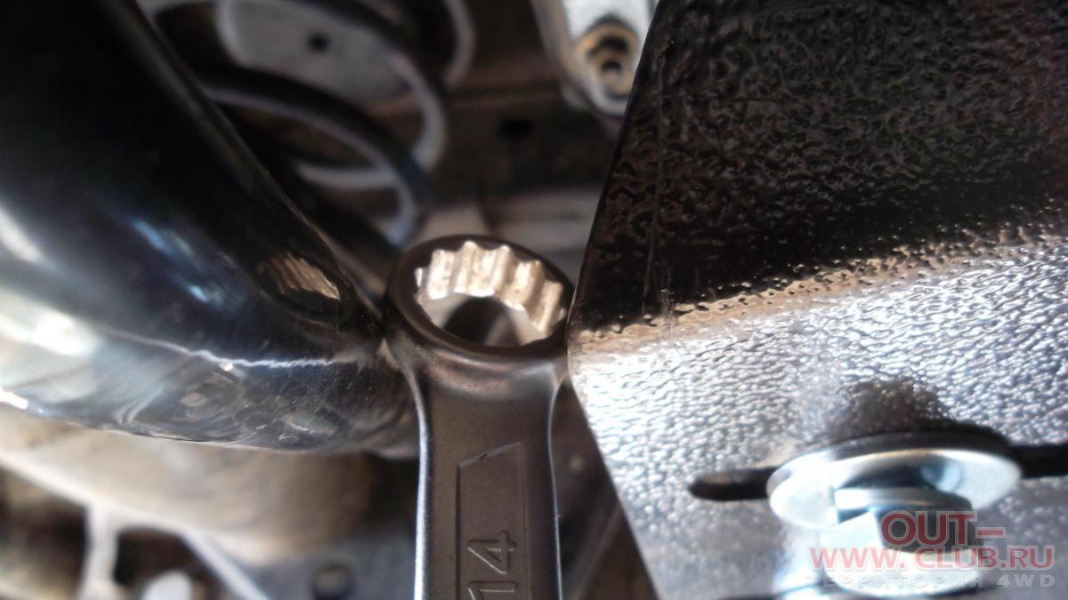

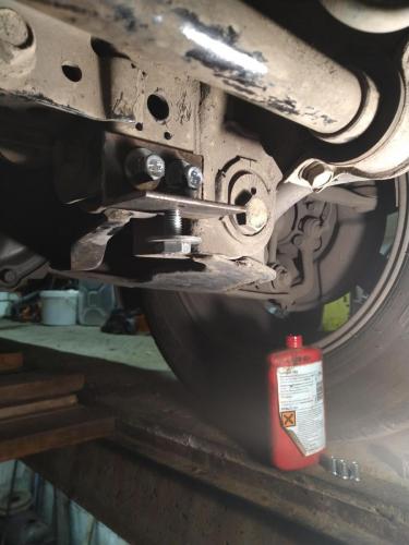

https://out-club.ru/board/imagehosti...677e2179b.jpeg
https://out-club.ru/board/imagehosti...adb07dbf9.jpeg
https://out-club.ru/board/imagehosti...b966cb2fd3.jpg
В общем, отвалились оба уха между 1 и 2 листами защиты. Пришлось усиливать крепление.
Потом ещё укосины наварю и покрашу
Болтики короткие, до сайлента с зазором, не достанет

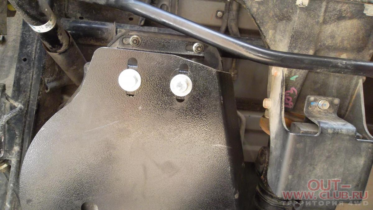

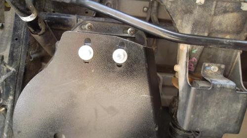

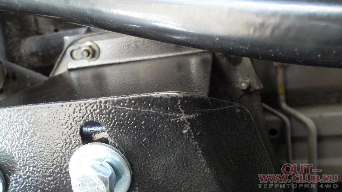

у меня стоит сталь 3мм (я мерил вроде чуть тоньше при том что еще ЛКП) Motodor 11.334. Защита нормальная, понятно что можно прочнее чтоб налетать на скалы. У меня опасения к креплениям на машине были и они подтвердились - отломало, наваривал кронштейны.
Где то не совпадение отверстий было, слишком большая дырка, наварил накладку.
За 2 года защита и фаркоп AvtoS заржавели, отпесочил, покрасил эпоксидным грунтом, сверху черным акрилом.
Сообщение от эрмак (Сообщение 2829005)
...Конструктивно там негде зацепить защиту эту спереди чтоб не сдвигалась, и Ривал сделал перемычку которая вроде как должна эту проблему решать...
У меня мотодор защита бака, там можно кинуть на поперечную балку рамы полоску и будет лыжа.
Заднюю часть уголок как раз я отболгарил, увеличил расстояние до стаба.
https://out-club.ru/board/imagehosti...af639ae633.jpghttps://out-club.ru/board/imagehosti...bd004de1e3.jpg

Сообщение от Тай (Сообщение 2829034)
Фоток не осталось? Каждый раз смотрю, думаю пильнуть может, но чет не хочется лишнего оттяпать, там крепление близко.
Тай 06.10.2019 20:42
Re: Защита картера, АКПП, радиатора, раздатки и проч. на Паджеро Спорт
Сообщение от эрмак (Сообщение 2829048)
https://out-club.ru/board/imagehosti...9c4c91c740.jpghttps://out-club.ru/board/imagehosti...7e6561e61a.jpghttps://out-club.ru/board/imagehosti...4ee42a1647.jpghttps://out-club.ru/board/imagehosti...5927a6eadc.jpg

От маршрутов зависит. Я поставил защиту бака в декабре 18, а первый раз её править пришлось в феврале, после того как я в лесу под снегом не смог пенёк увидеть, зато защита бака его прочувствовала очень даже. А летом после половины поездок приходилось править или ставить на место её. Как по мне так дельная штука и бак повредить не слишком сложная задача.
Сообщение от Vadim SPB (Сообщение 2858220)
По конструктиву все очень мне нравится. Правда у меня нет защиты бака, смотрел Мотодор и второго нашего Питерского известного производителя( забыл название) Но не понял какая лучше, так и забил.))) Кто посоветует какая лучше?
У мотодора нет отдельного элемента-перемычки, стягивающего защиту бака и передние листы. Когда я покупал то не было ни у кого её, потом уже знаю что стали делать, но не помню кто. На драйве записи видел.
Суть в том, что пнув хорошенько защиту торцом она сдвигается назад и начинает тереться о стабилизатор моста. Та ещё телега получается. Залезть раскрутить и сдвинуть на место не всегда есть возможность и редко есть желание, приходится скрипеть до конца поездки. На более новых защитах (с 2019 года) некоторые производители стали делать до элемент стягивающий защиту бака с передними листами и предотвращающий такое сдвигание. Удобная реально толковая штука.
По перемычке надо глянуть, у кого есть:)

Да, у мотодора с защитой бака не продумано. При первом же скромном выезде получил смещение защиты и цепляние за стабилизатор. Поставили на место и затянули, но отверстия там под крепеж не круглые и легко сместится при первой же оказии. Нужна удерживающая перемычка!
