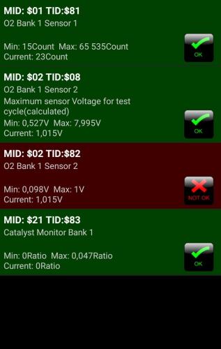

Добрый день, уважаемые знатоки! Появилась проблема с холостым ходом на Ауте втором 2.4 вариатор: проявляется эпизодическим повышением оборотов двигателя на ходу и паркинге до 1200-1500 оборотов, через пару секунд падают в норму(650-700), промывал сам дроссель, три раза делал адаптацию дросселя, все получалось-только тронешься и снова-здорова! На ходу проблем нет, едет плавно и напористо, ошибок elm 327 не показал, НО при проведении тестов лямбда и катов выдал некорректное значение - фото прилагаю. Кто что думает? https://out-club.ru/board/imagehosti...1bae6dd2f9.jpg
А пробег какой?Возможно топливный фильтр забит
Пробег 57 тысяч, так ее не дергает на разгоне

Сегодня заметил, что при выключенном кондиционере данная проблема исчезла, а при его включении обороты опять начинают плавать..... куда смотреть?
