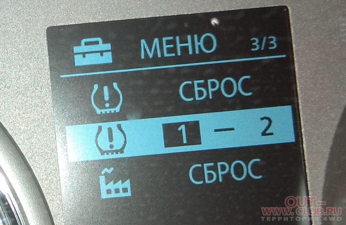

VladmirA 18.11.2021 08:42
Re: Штатный датчик давления в шинах
https://out-club.ru/board/imagehosti...28c33e7c4e.jpg
При нажатии и удержании кнопки с 1 на 2 не переключается. Все-таки официалы записали летние вместо зимних?
Самодел 18.11.2021 08:46
Сообщение от VladmirA (Сообщение 3045737)
@VladmirA, Видимо да,должны быть прописаны 8 датчиков а у вас прописаны 4 вот поэтому и не переключается.
