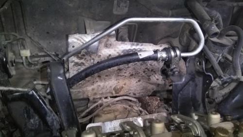

Сообщение от Viktor_89 (Сообщение 2628187)
но что делать с датчиком?
Ответ >>>тут<<< У нас датчик находится на насосе ГУРа.
И вообще где он на этом шланге находится?
Обвел красным.
https://out-club.ru/board/attachment...1&d=1511154274

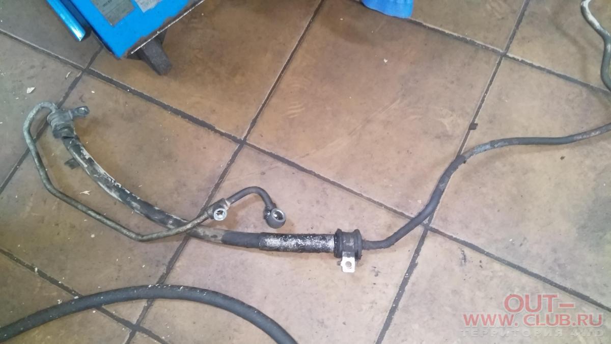

Yakov37 27.07.2018 14:17
Re: сопливит шланг гидроусилителя руля
Поменял шланг ГУра, по моему ВИНу пробился 4455A017, заказал RU44017. Датчик на шланге, все подошло, впечатление, что резиновая часть немного короче, хомуты встали ближе к трубкам, а не на посадочные места.
https://out-club.ru/board/imagehosti...82b035fcc4.jpghttps://out-club.ru/board/imagehosti...8763c7d407.jpg
Заодно обнаружили трещину в клапанной крышке, почистили заслонку, заклеили крышку, поменяли прокладки крышки, коллектора и заслонки.
