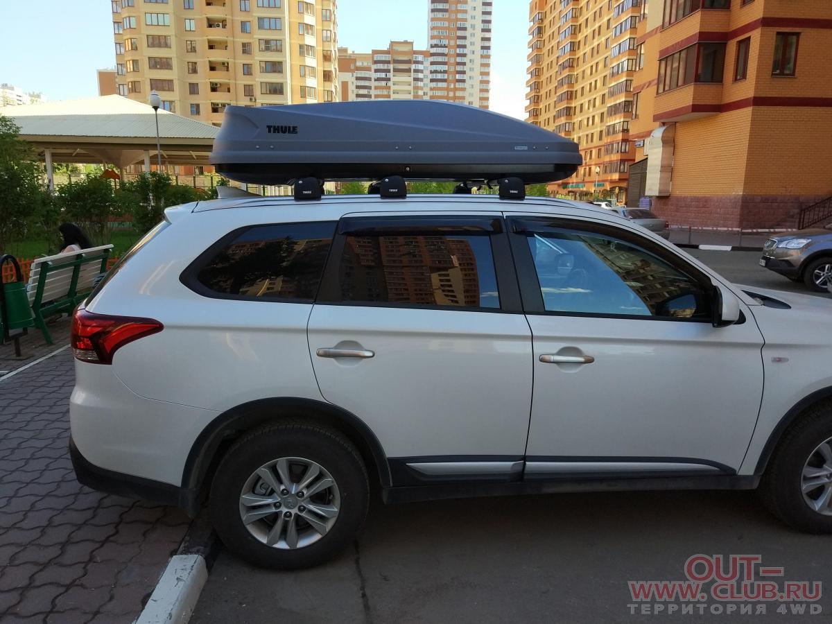

Доброго времени суток...
На предыдущем ауте (2016г) поперечины цеплялся в штатные места. Бокс грузил килограмм на 60-70. 15т.км.путешествий отъездил без проблем... На нынешний аут (2018г) купил китайские рейлинги, которые крепятся с помощью саморезов к кровле (такие типа кровельных со сверлом на кончике). Сверлили с трудом. На крыше в местах сверления и металл толстый и его там 3 слоя. Сели вроде крепко. Но для перестраховки под бокс в середину загнал ещё одну поперечину, что распределить нагрузку . Тем более В этом месте стоит заводское крепление в крыше и алюминиевый профиль рейлинга прикручивается к ней болтом.
https://out-club.ru/board/imagehosti...0171652bdf.jpg

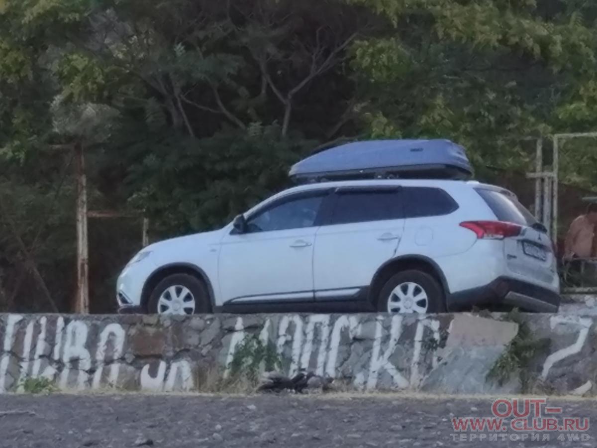

В родных креплениях хорошо держаться. Правда бокс как-то вперёд смещен (у меня бокс 198см кажется. Туле Туринг L).https://out-club.ru/board/imagehosti...90ed95f453.jpg
