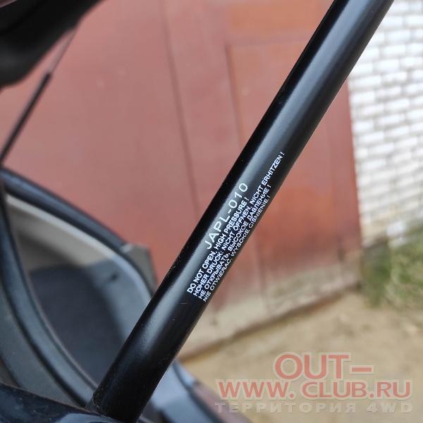

Belka605 12.10.2019 17:18
Re: Газовые упоры багажника
Вложений: 1
Увы. Не нашёл на нём этих данных.
А так, да бывает надпись F1 - xxx N.
Да и производитель неизвестный.
Фото с авто выпуска этого года.
cimaks 28.10.2022 18:30
Получил крышкой пару раз по спине . крышка с шумкой . поставил такие упоры Nty AE-PL-010 чуть длиннее штатных 542 мм . 590 н . под крышкой теперь прохожу свободно . 178 см рост. Можно смело еще длиннее ставить на 5-10 мм . при открытии в конце притормаживает удара нет . закрывается нормально .
