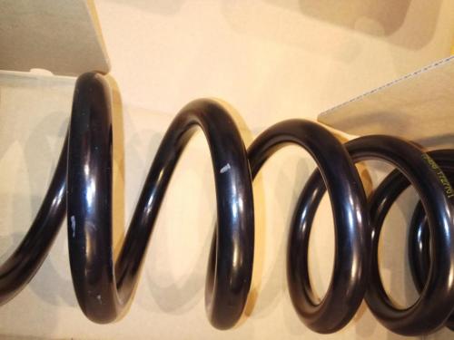

Привет всем.
Планирую заменить пружины. Приобрёл Шведские пружины. На одной есть пара царапин. Вот не знаю, что делать: подкрасить или вернуть?https://out-club.ru/board/imagehosti...cad0837eb9.jpg

@CrossVik, Вы серьёзно?:what: на что влияют эти царапинки? отвечу сам:совершенно ни на что не влияют.Устанавливайте пружины и получайте удовольствие от поездок на автомобиле.:hat:

Согласен, что на механику работы пружины это никак не влияет.
А коррозия?

Если это не жесткий троллинг, то даже не знаю...
Кузов явно сгниет раньше :-)
