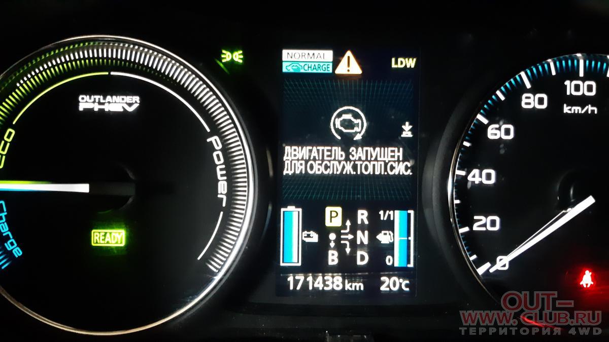

Вы мне другое скажите - время от времени PHEV заводит двигатель - пишет:
https://out-club.ru/board/imagehosti...bc8c505710.jpg
Всё правильно, так надо.. Но должен же он когда-то выключится!? Второй день с полной батареей езжу на бензине, сожрал он уже почти полбака , а двигатель лупит не останавливаясь! да я за всё время эксплуатации столько бензина не сжeг ...
Так и должно быть?

Дужка тоже на одном болту сверху, как вариант
Сообщение от litovec (Сообщение 2913042)
Так и должно быть?
Вроде еще 15 литров нового должен просить

Дык бак под завязку - как в феврале подешевел бензин, так я и залил доверху... Так , типа, пока весь бак не сожжет - не остановится?..

Сообщение от litovec (Сообщение 2913074)
Пока 15 литров свежего не вольете будет работать. Это в инструкции написано, если что.
litovec 23.06.2020 15:15
Re: Что не нравится в PHEV
А... Ну, здорово я прокололся.. Знать надо такие вещи, прежде, чем заправляться..
А ведь точно - читал я про 15 л.. :cray:

Я таким образом у себя весь бак заполнил: 15+15+15+15. Пробеги на бензине были только зимой, весь бензин не расходовался, поэтому переходящим остатком сейчас бак под завязку заполнился - сразу как возникало это сообщение, ехал на ближайшую заправку и заливал 15л, контроллер видел прибавку топлива и глушил ДВС. Сейчас лето, ездить бы дальше на электричестве, но через месяц PHEV потребует свои очередные 15л и вот тут придется сжигать бензин принудительно. Другого варианта пока не нашел. Ставить обманку еще и на уровень топлива, чтобы крутить его вручную, как датчик температуры?

А не проще пару раз в месяц принудительно включать двигатель на пару минут.

Если я правильно понял показания на приборной панели, то система требует не только прочистить топливную систему, но и обновить топливо в баке - требует залить минимум 15л бензина в бак. Разве простого запуска ДВС на пару минут и пару раз в месяц будет достаточно, чтобы PHEV через 3 месяца после последнего залива 15л топлива, не потребовал новые 15л в бак?

Достаточно, у меня за почти 5 лет эксплуатации машины, такая надпись даже не появлялась ни разу.

Сегодня ДВС завелся и на мониторе высветилось сообщение о необходимости доливки 15 литров бензина "Обновите топливо, залейте 15л или более", спустя последней заправки 11 мая (3 месяца и 1 день) и это не смотря на то, что я через 10-14 дней заводил ДВС на 2-3 минуты. Правда начал я заводить ДВС принудительно с середины июля, а иногда он сам заводился на дороге при резком ускорении

Очень странно. За все время эксплуатации машины (2014 г.в.), у меня таких проблем не возникало вообще. Пробег сейчас 137 000 км.

Возможно это из-за того, что у меня следующая модель (Япония 2015г.)
После заливки очередных 15л в бак, ДВС остановился сам собой прямо на заправке. Очередной запуск видимо ждать в 14 ноября

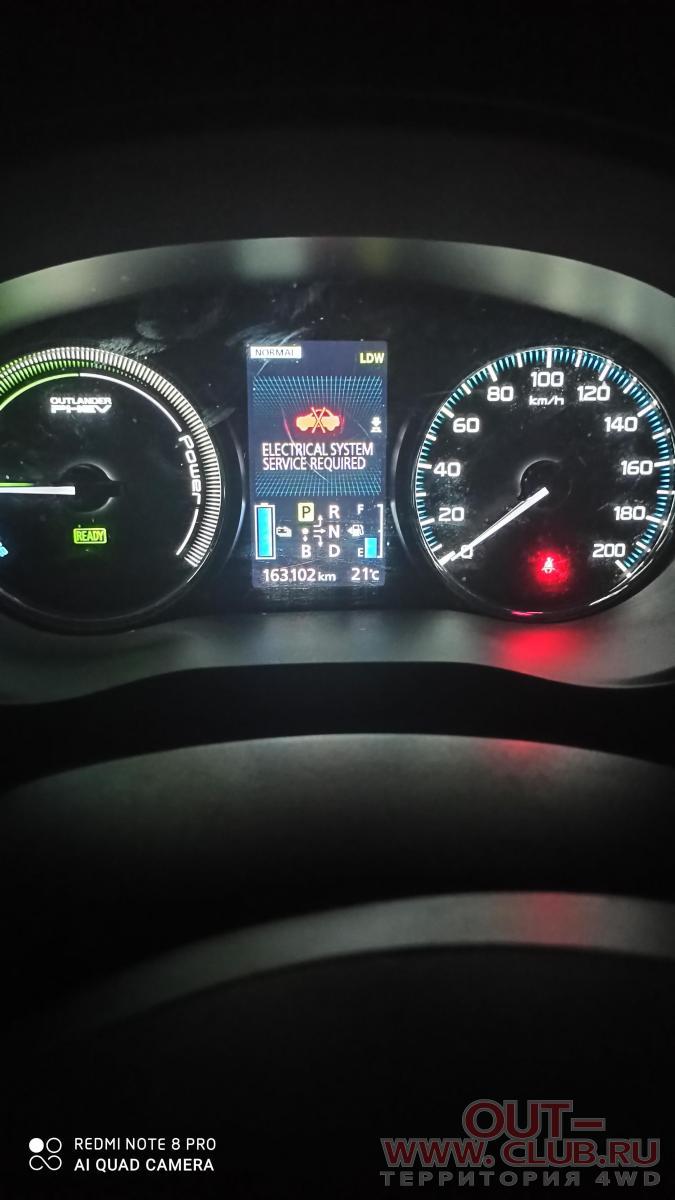

Загорелась вот такая надпись но параметры машины не изменились. что делать?https://out-club.ru/board/imagehosti...dce31a06bc.jpg
Rick Keisi 31.08.2020 12:51
На диагностику ехать, читать ошибки
Так и должно быть?
Так будет до тех пор,пока не выключишь кнопку charge
