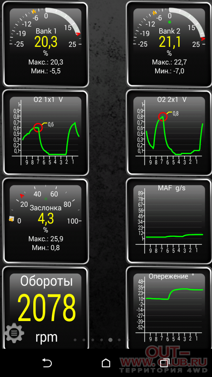

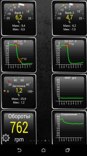

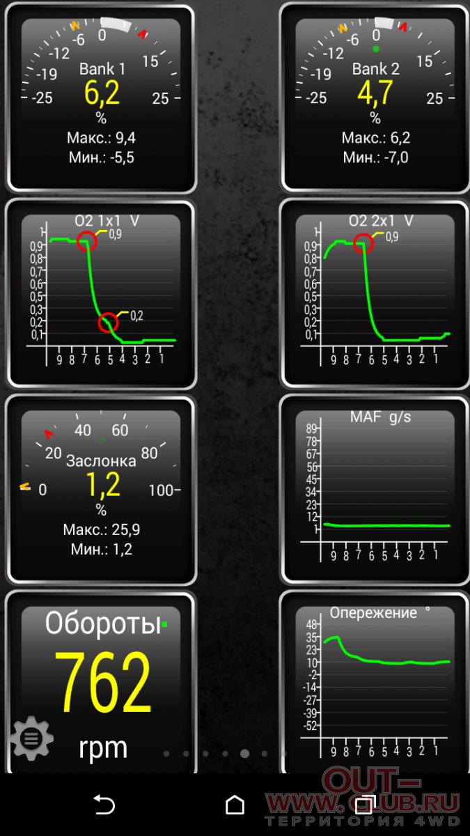

djbadea 25.12.2017 10:52
Re: ПОМОГИТЕ !!! пропала динамика и жрет 23л Outlander 2.4 mivec АКПП
Нету у меня катализатора
https://out-club.ru/board/imagehosti...d05aa84dd4.png
https://out-club.ru/board/imagehosti...b74d2b2e19.png
вот мои показания, может кто та поможет разобратся!!! поменял верхнюю лямбду BANK 2 Denso Dox-0113. Была другая от другои машины на 14 Om. Думал поменяю лямбду и всё будет нормально, но по любому нету тяги. не знаю что делать.
показания на холостом и на 2000 оборотов в Parking
makar08 25.12.2017 19:57
Посмотри вот мои показания нормально работающих верхних лямбд и мертвой нижней https://out-club.ru/board/showthread...09#post2515609
djbadea 26.12.2017 02:16
Так у меня работают нормально или нет, я не понимаю?
makar08 26.12.2017 09:22
Сообщение от djbadea (Сообщение 2641106)
Как по мне, то работа не правильная сильно большие промежутки между импульсами. Хотя если так то ошибки должны выскакивать.

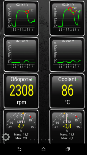

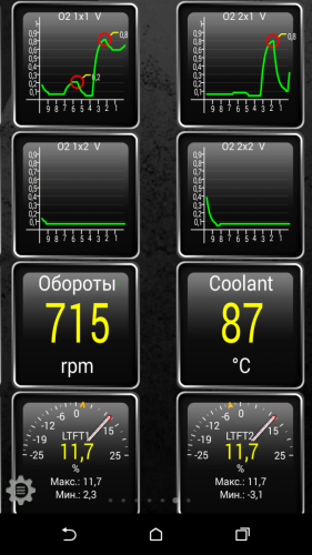

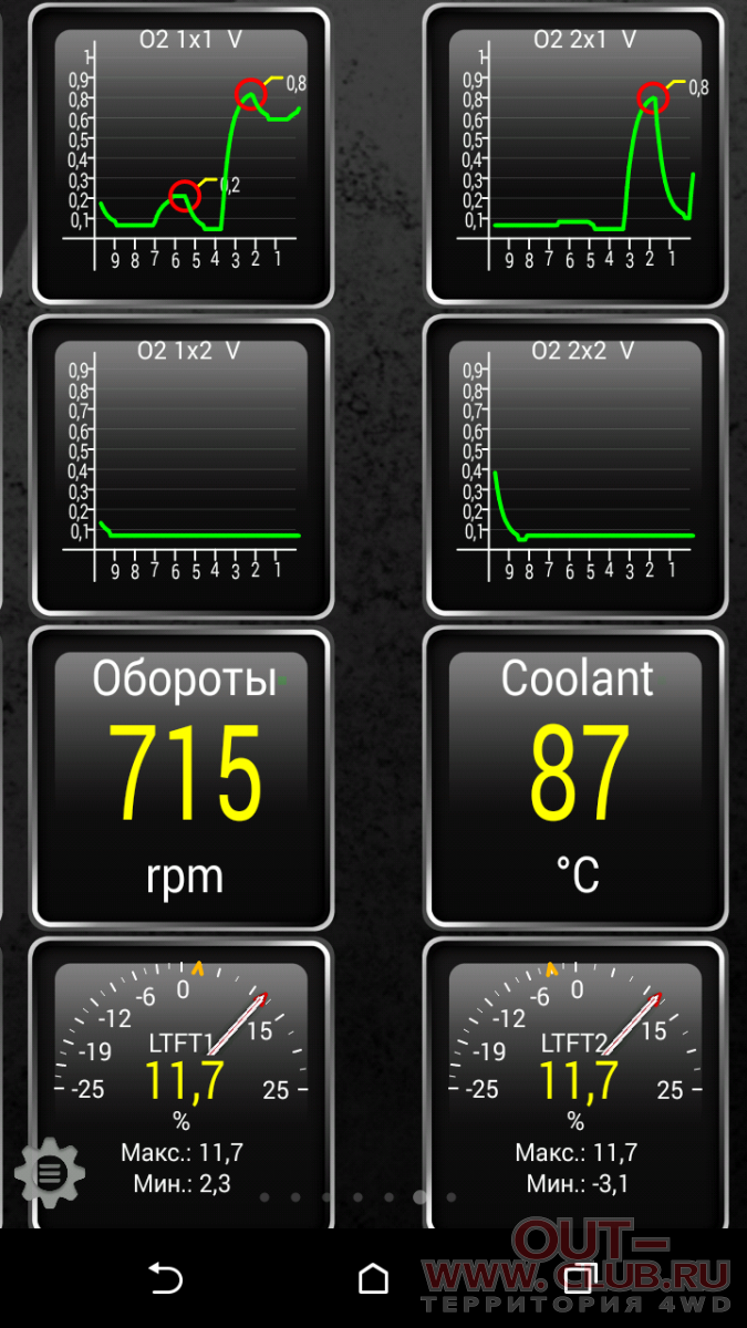

djbadea 26.12.2017 22:45
Вот показания с нижнеми лямбдами

djbadea 26.12.2017 22:51
Нижние лямбды вкручены в обманке, верхняя лямбда с право новая
djbadea 26.12.2017 23:01
может и за нижних лямбд не работают верхние
