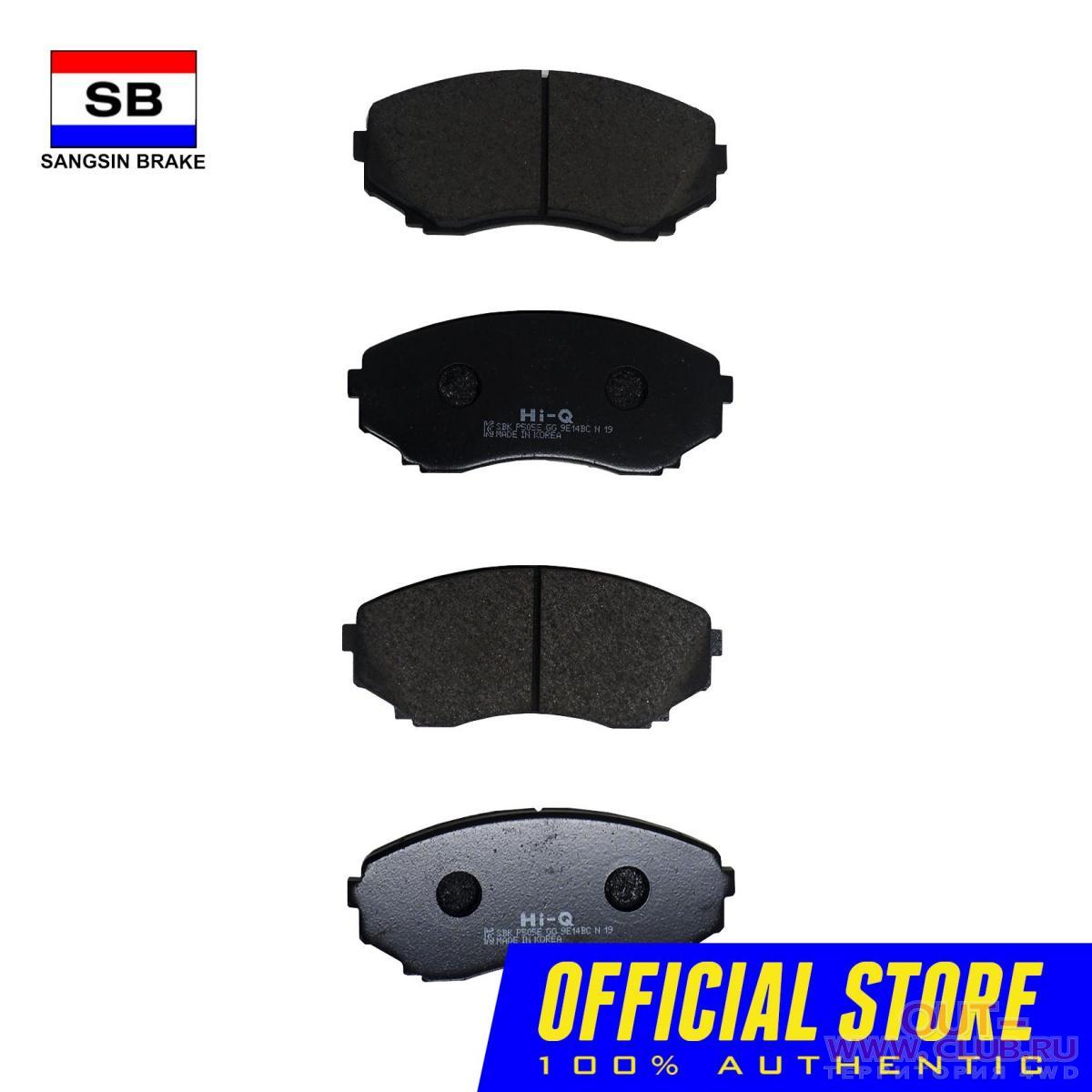

В каталоге Sangsin http://www.e-sangsin.com/eng/main по номеру для передних колодок оригинала Mitsubishi 4605B541 находятся SANGSIN SP1527A.
В России этот номер не продается, а продается SANGSIN SP1527.
В каталоге Sangsin указано отличие между ними - толщина колодки:
SP1527 139,2 х 59,2 х 16,0
SP1527A 139,2 х 59,2 х 17,3
Прилагаю два pdf файла из каталога Sangsin со спецификациями SP1527 и SP1527A.
Поэтому можно спокойно для нашего авто заказывать на перед SANGSIN SP1527 за 1220 руб.
По номеру SP1527A находится фото коробочки с надписью "Для Паджеро Спорт с 2015 года".
https://out-club.ru/board/imagehosti...ed961ad26c.jpg
https://out-club.ru/board/imagehosti...5f026135ba.jpg

@kaskas, на легковушке Hi-q единственные колодки которые я покупал, совсем не понравились. Тормоза жестче стали, как будто металлические колодки. На педаль пришлось с усилием давить и труднее поймать блокировку колес. Раньше мягкая педаль была. При том что именно их посоветовал мне знакомый продавец.
На наш Спорт заказал Бош задние.
