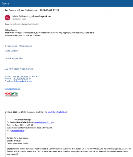

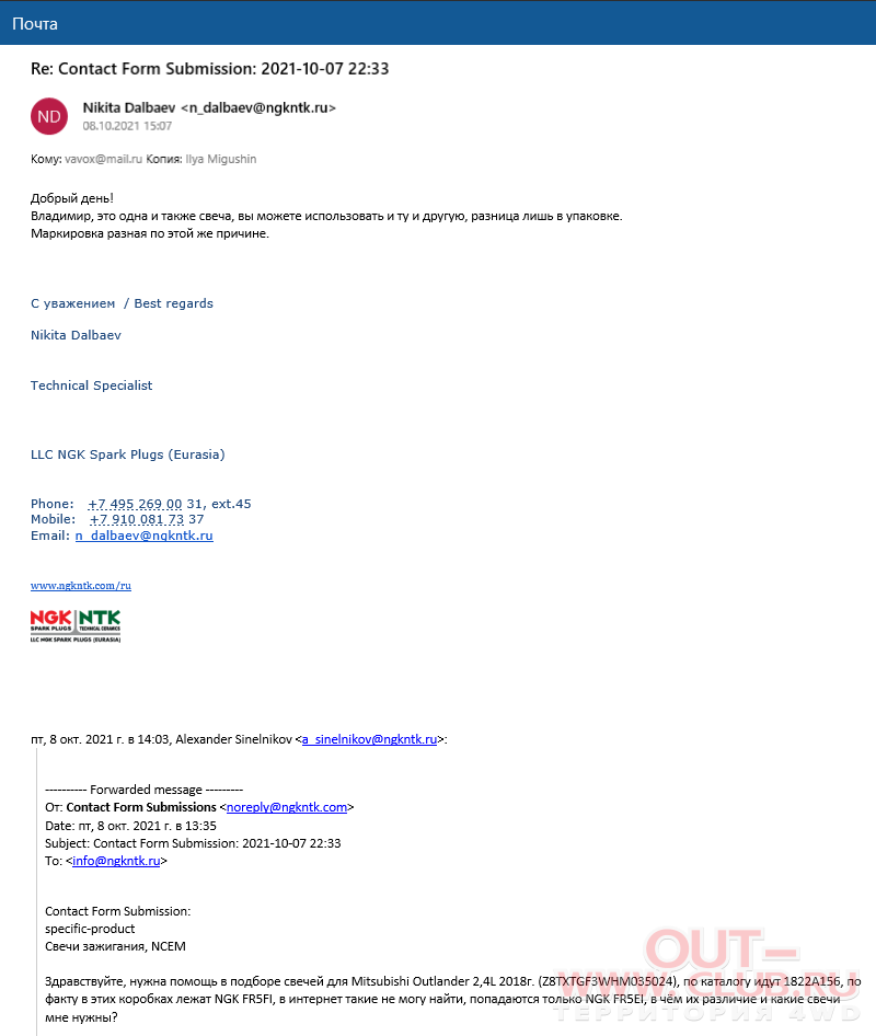

Vavox 09.10.2021 12:17
Re: ТО-4, 60 000 бензиновый (2.0, 2.4, 3.0) Outlander 2017-2018
Сообщение от dis (Сообщение 2981525)
Подскажите стоят на ауте 18 года вечи FR5FI в чем отличие от FR5EI?
Может кому пригодится - ниже ответ технического специалиста NGK на этот вопрос
https://out-club.ru/board/imagehosti...02fdc30dd9.png
