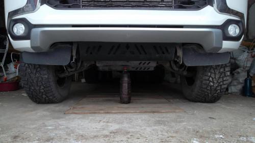

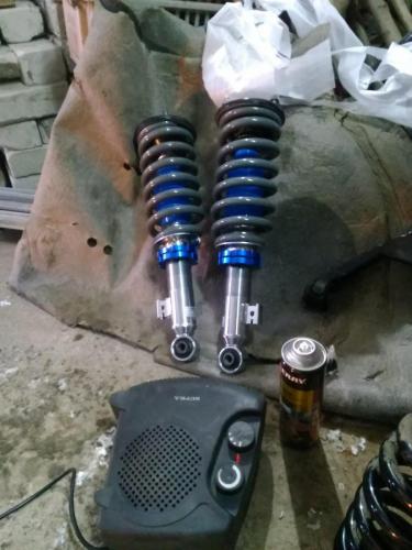

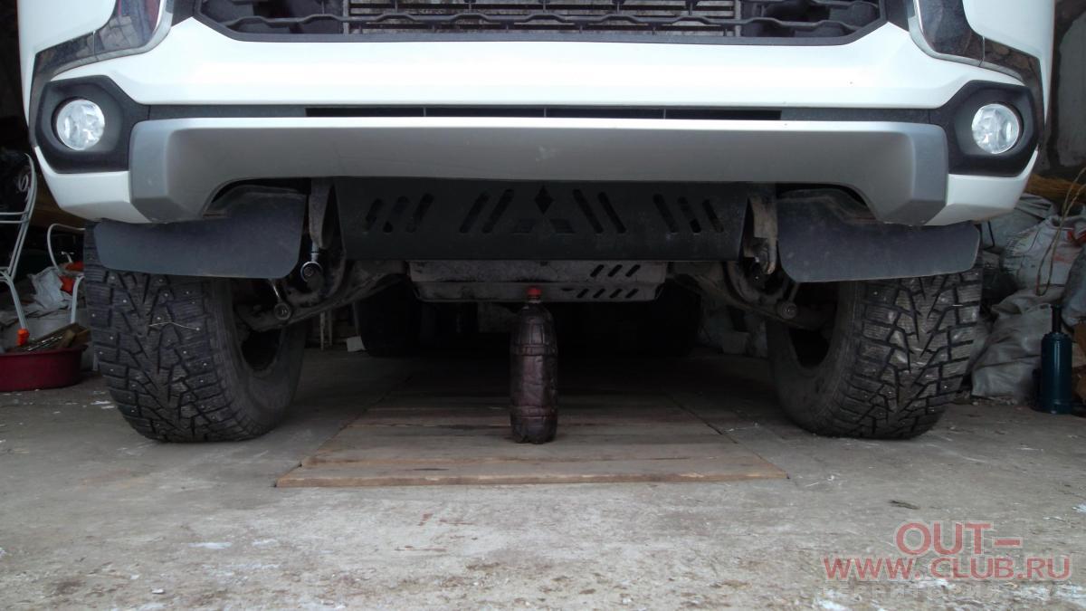

Тай 15.01.2020 15:48
Re: Лифтинг Паджеро Спорт с помощью проставок или комплектов
https://out-club.ru/board/imagehosti...be5bedcd22.jpg
собрал стойки Profender + пружина Риф мягкий лифт. Выставил положение нижней чашки строго по комплектному амортизатору Риф, и сравнил для интереса со штатной стойкой - одинаковы.
Так вот лифт у меня вместо обещанных 4-5см, оказался 10см!
Верхние рычаги FFWL под лифт 2-3" лежат на отбойниках, ход отбоя колеса 3см.
Опять разбирать занижать. Так нельзя оставлять, хотел до дома хотя бы доехать, месяц стоит разобранная.
Вид переда шикарный, еще бы длиноходную подвеску и шире колею.
Под защитой спереди 30см до редуктора 33см на штатных колесах, можно еще 1-2 см клиренса прибавить -качаю для мягкости.

Тай 15.01.2020 15:57
60см от центра колеса до кромки крыла
было слева 50,5см справа 51см
эрмак 15.01.2020 16:28
Сообщение от Тай (Сообщение 2859710)
И что ты мне вчера говорил что 35-40 см у меня это слишком много? Нормально как раз, с учетом колес.
Vadim SPB 15.01.2020 16:30
@Тай, а засчет чего сможете занизить?
Тай 15.01.2020 16:36
Сообщение от Vadim SPB (Сообщение 2859734)
гайки, ниже упущу упорную чашку. "винтовая" подвеска

Vadim SPB 15.01.2020 20:01
@Тай, понятно, просто не увидел, что винтовая, вот и удивился как вы уменьшите. Думал подрезкой пружин или поставить родные- другого варианта не было)
