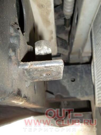

Nazgulxxl 07.02.2022 09:22
Re: Защита картера, АКПП, радиатора, раздатки и проч. на Паджеро Спорт
Проблема: Наехал на отвалившуюся глыбу от впереди идущего грузовика. Оторвался кронштейн защиты картера вырвало всю защиту машина цела защита была 4мм толщиной - всю изогнуло. оторвалась после того как проехал метров 500.
причем сачала передние крепления и начала цеплять за дорогу. на форуме встречал сообщения , что тяжелые защиты отрывают со временем крепления. Если такое произойдет на скорости ,,,

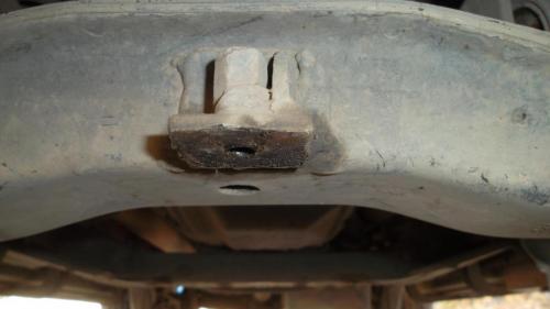

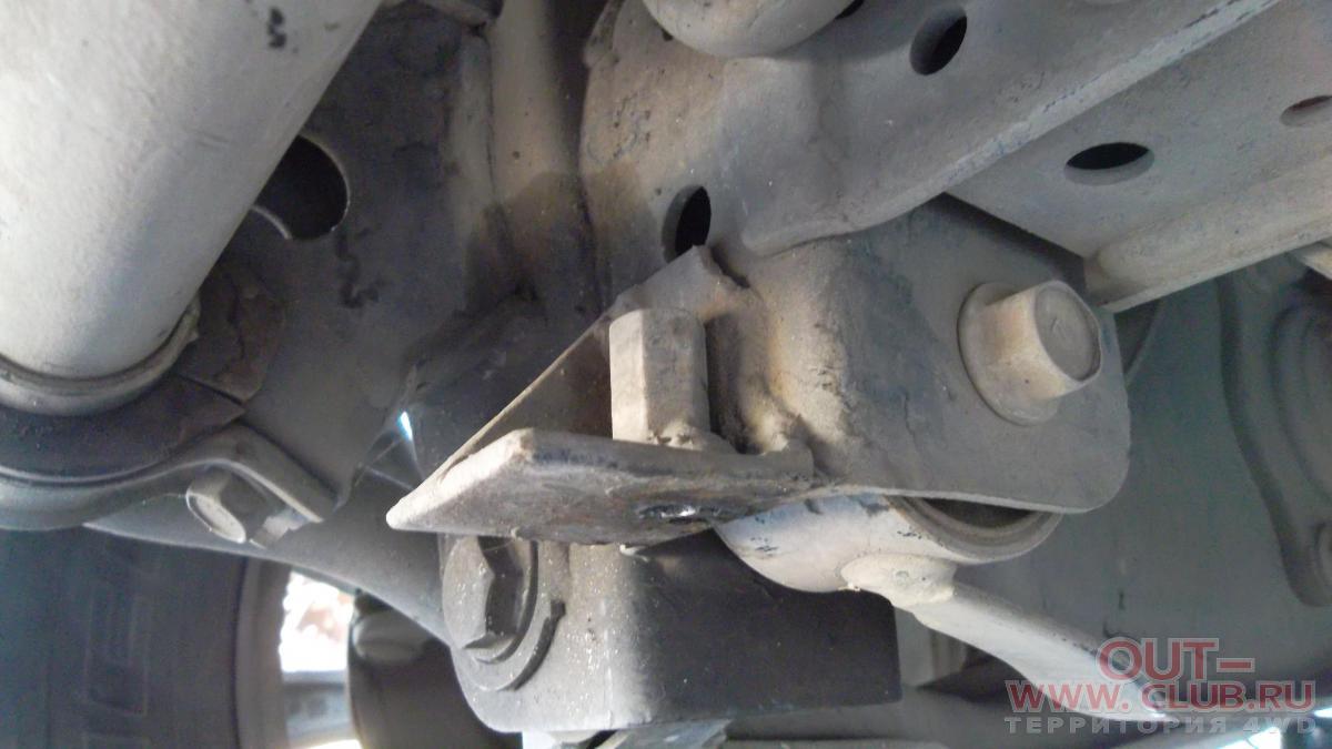

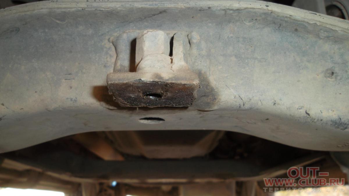

Тай 07.02.2022 10:34
спереди по середке поставил дополнительный кронштейн. Все с косынками.

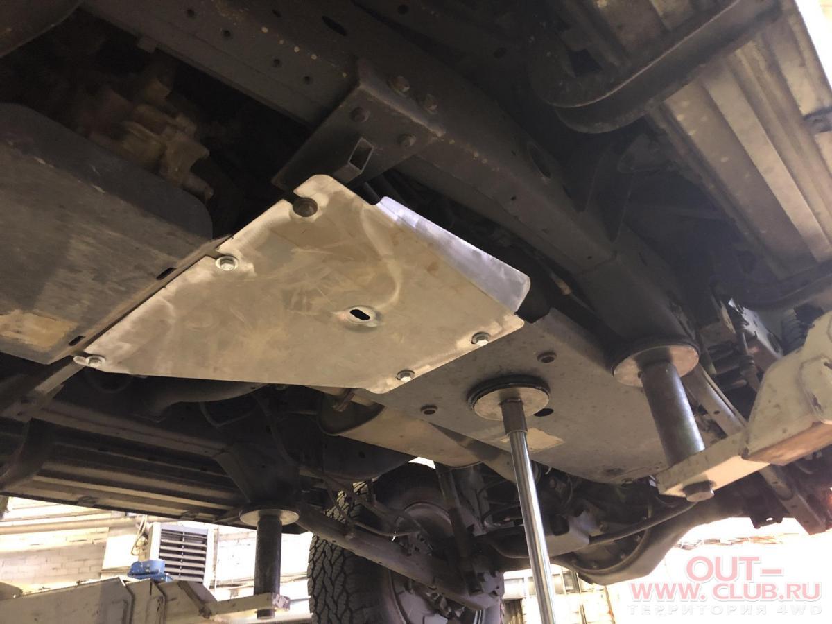

Справочно: на днях поставили комплект защит Rival из 4 стальных листов 1,8 мм на Montero sport III рестайлинг из Эмиратов. Все подошло. Один кронштейн оказался лишним — он для L200 с механической коробкой. Из-за него, в начале немного запутались. Прилагаемая инструкция — клочок бумажки формата А5, черно-белая схема на котором занимает четвертую часть. Поэтому лучше заранее посмотреть инструкцию в сети с увеличением.
Fedor1981 12.03.2023 18:47
Сообщение от Медовый (Сообщение 3115580)
