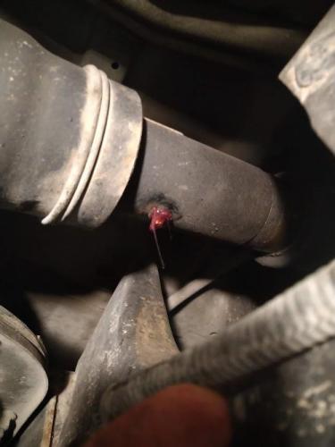

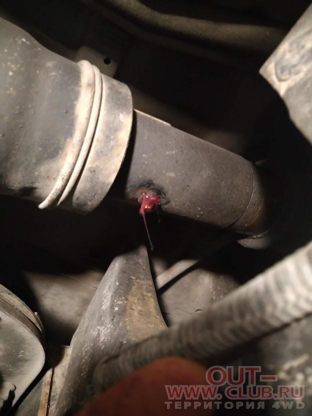

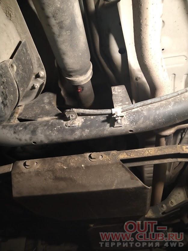

Smileyfox 18.11.2022 10:50
Re: Кардан, шприцовка
https://out-club.ru/board/imagehosti...9d4f11816b.jpg
https://out-club.ru/board/imagehosti...4f7c69fa05.jpg
Обещал фотки дополнительной пресс-масленки установленной на шлицевое заднего кардана
Смазки обычно пару-тройку качков шприца делаю каждую осень
