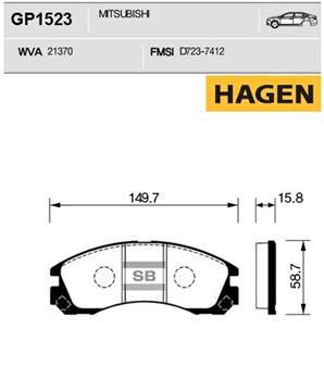

Не подскажите в чем отличие sangsin gp1360 от sp1360?
Отправлено с моего Le X527 через Tapatalk
ZMS 27.09.2017 05:11
Re: Тормоза, колодки
Бери GP - не жадничай:biggrin:, у тебя и так тормоза слабые относительно леворуких авто с двухпоршневым передним суппортом. Хорошими колодками можно это попытаться компенсировать..
GP http://www.sangsin.ru/products/hagen/
SP http://www.sangsin.ru/products/Hi-q/

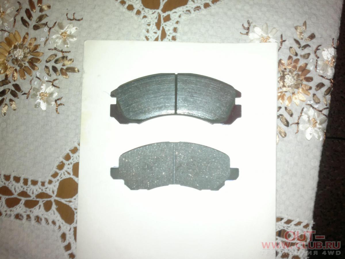

ZMS 27.09.2017 06:47
Сообщение от KugaS (Сообщение 2611172)
А чем они слабые? Колодки по площади одинаковые, суппорт с двумя поршеньками 43мм на колодки давит примерно с такой же силой, что с одним поршеньком 57мм, диски одного диаметра. У однопоршневого тормоза даже диски толще. На Делику опять же и на последний Аут однопоршневые тормоза поставили почему-то.
Вы уверены что рабочие поверхности колодок по площади одинаковые как и диски одного диаметра на Аутлендерах второго поколения пруль-европеец или вам так хочется думать?
На третьем Ауте диск толще на 2мм относительно европейца XL и колодки при этом как у пруля XL - восторгов по поводу шага назад никто не испытывает.
И да - двухпоршневой суппорт всегда эффективнее.

KugaS 27.09.2017 07:16
Сообщение от ZMS (Сообщение 2611176)
А что они сильно отличаются? Смотрите свою картинку.

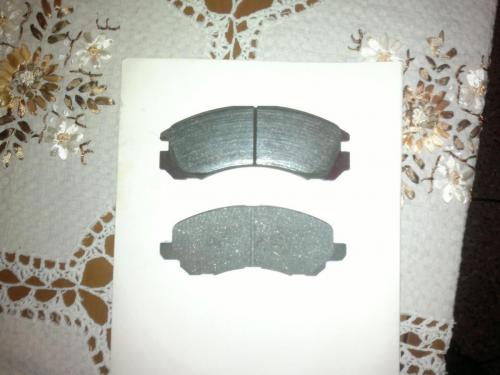

ZMS 27.09.2017 13:26
@rbely, с чего вы взяли что площадь колодок одинаковая, вы их одновременно в руках сами держали? Я - да.
Про суппорта и их эффективность сами гуглите - мне лень.

rbely 27.09.2017 13:36
Сообщение от ZMS (Сообщение 2611348)
Нет, не держал. По приведённой картинке вижу, что накладка одинаковая... ну а если действительно различается, то конечно эффективность тоже будет различаться.
