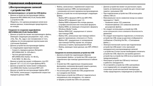

Вопрос какие форматы может воспроизводить головное устройство с флешки.

Отдельный вопрос знатокам.
Из мануала к балалайке
https://out-club.ru/board/imagehosti...4c35c138e5.png

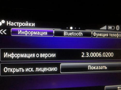

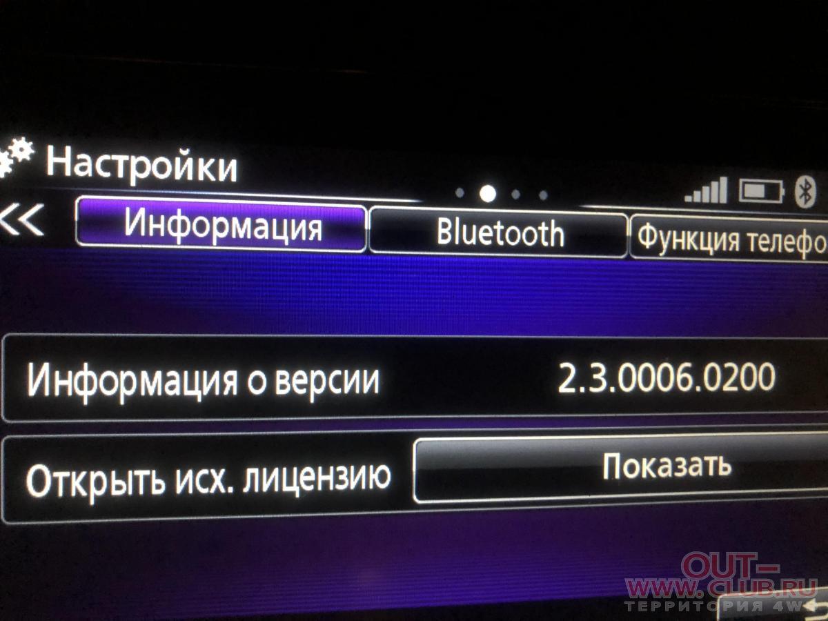

Был сегодня у ОД, менял масло в АКПП.
По случаю поинтересовался прошивкой, заодно и обновилсяhttps://out-club.ru/board/imagehosti...a072a5908.jpeg
