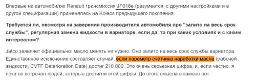

На 016 коробках этот параметр у всех в 0 стоит.Упразднен что бы не переживали))))

Re: Замена масла в CVT
@saloekt, я полагаю, коллега, надо срочно сообщить эту информацию ребятам из Jatco в России. А то они, бедолаги, продолжают считывать CVTF Deterioration Date и судить о качестве жижи не на просвет, как бывалые мастера, и прочие органолептические ощущения, а по качественному параметру, не зная, что его, оказывается, на нашем форуме, уже упразднили...
https://out-club.ru/board/imagehosti...dc54c5f9fd.png
Код:
Мы не рекомендуем менять масло в том числе и потому, что влезать в этот узел лишний раз не стоит. Можно ошибиться с закрытием пробки, можно ошибиться с уровнем масла нового, можно заливать через грязную воронку.
Рабочая жидкость здесь делает все: и охлаждает, и смазывает, и является рабочим телом, требования к ее чистоте очень высокие. Вариатор, конечно, очищает это масло при помощи фильтра тонкой очистки. Но при заливке шансов испортить масло больше, чем если его не трогать вообще. Не трогайте то, что хорошо работает.
Также копипаст из статьи ответов на вопросы Jatco.
Перефразируя..Если "гондурас" не беспокоит, то что его трогать лишний раз.
