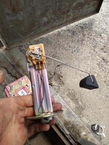

YesYes 09.06.2018 13:08
Вложений: 1
Сообщение от Dentov (Сообщение 2699181)
чего делать то?
Для Outlander XL можно было бы на снятых датчиках (их два , и зная что датчики соединены последовательно!) выполнить последовательность по данным Mitsubishi Manuals, Instructions and Updates:
- замерить сопротивления (раздельно) на датчике бензонасоса и дополнительном, в положениях полный и пустой бак и сличить со значениями из сервис-мануала, проверить ход\нижнюю и верхнюю точку поплавка
Если в раздельном\вынутом - все в порядке, разьемы в норме и т.п (не коротит на землю) - то замерить сопротивление\показания вместе в положении\полный и пустой бак (мерить на 18 пине в разьеме приборки, сопротивления датчиков складываются) уже в баке.
В нижней позиции (бак пустой): на фильтре 44.7 ± 1.0 + на отдельном 75.3 ± 1.0
Общее должно быть в вилке от 118 до 122 ом, и не меньше.
Если не сходится, то проверять\исключать датчтики подменной постоянного сопротивления. Прозванивать проводку, и смотреть разьемы.
Резистор\дорожка - кажись у всех одинакова.

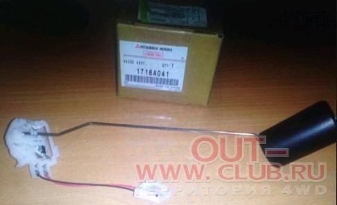

Парни, подскажите (1718A041) этот датчик подходит на XL 2011г. По VIN коду выдает (1718A022), он в оригинале дорогой...
Бодрый 06.07.2018 15:08
Re: Датчик уровня топлива
Они вообще разные. Первый с Лансера.https://out-club.ru/board/imagehosti...59e4e1f5ab.jpghttps://out-club.ru/board/imagehosti...c95db1326a.jpg
