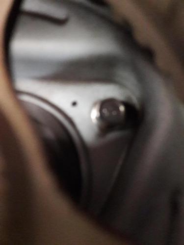

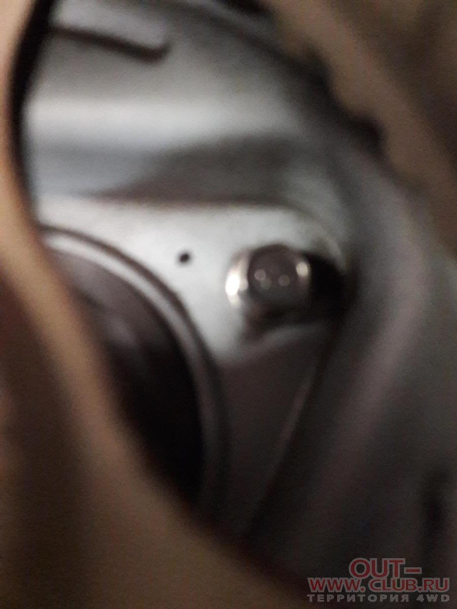

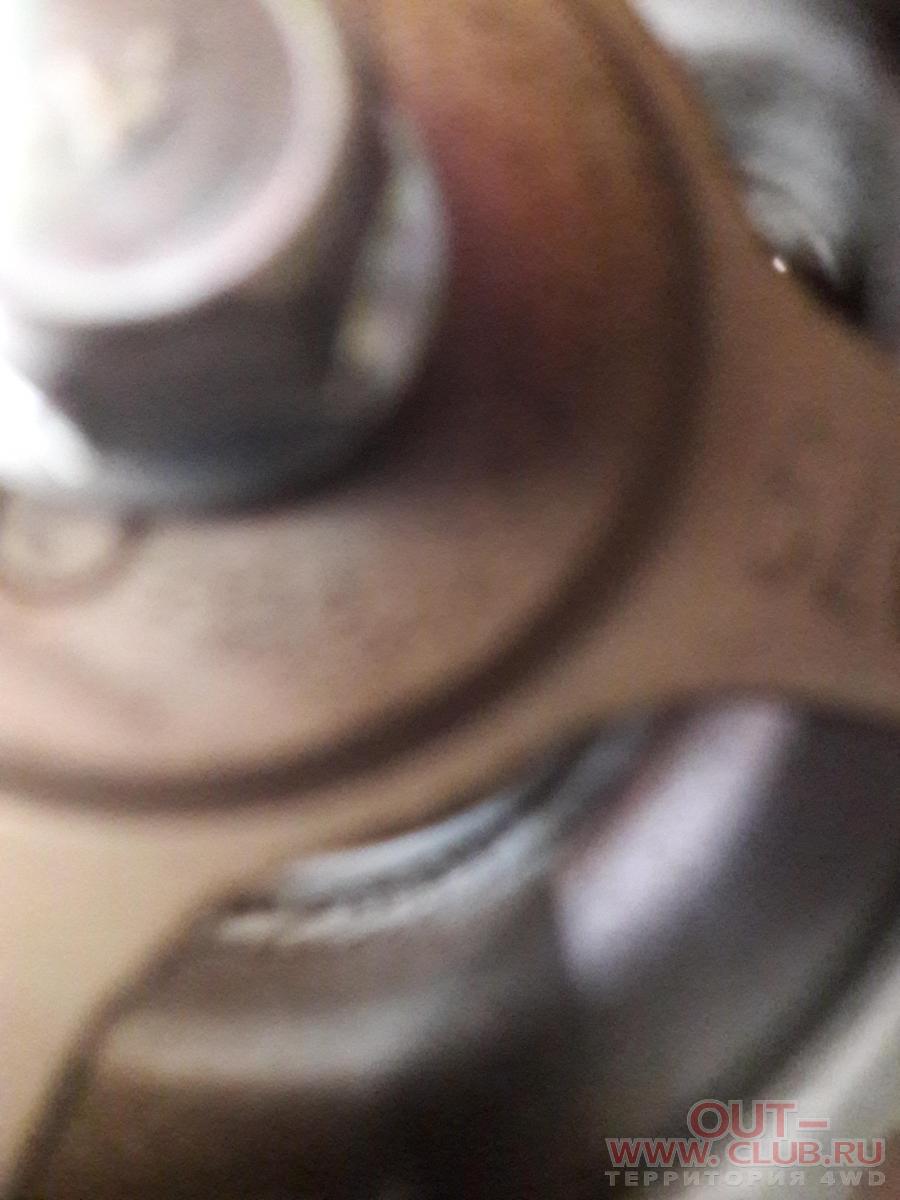

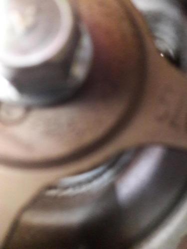

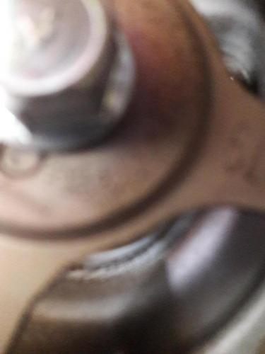

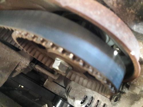

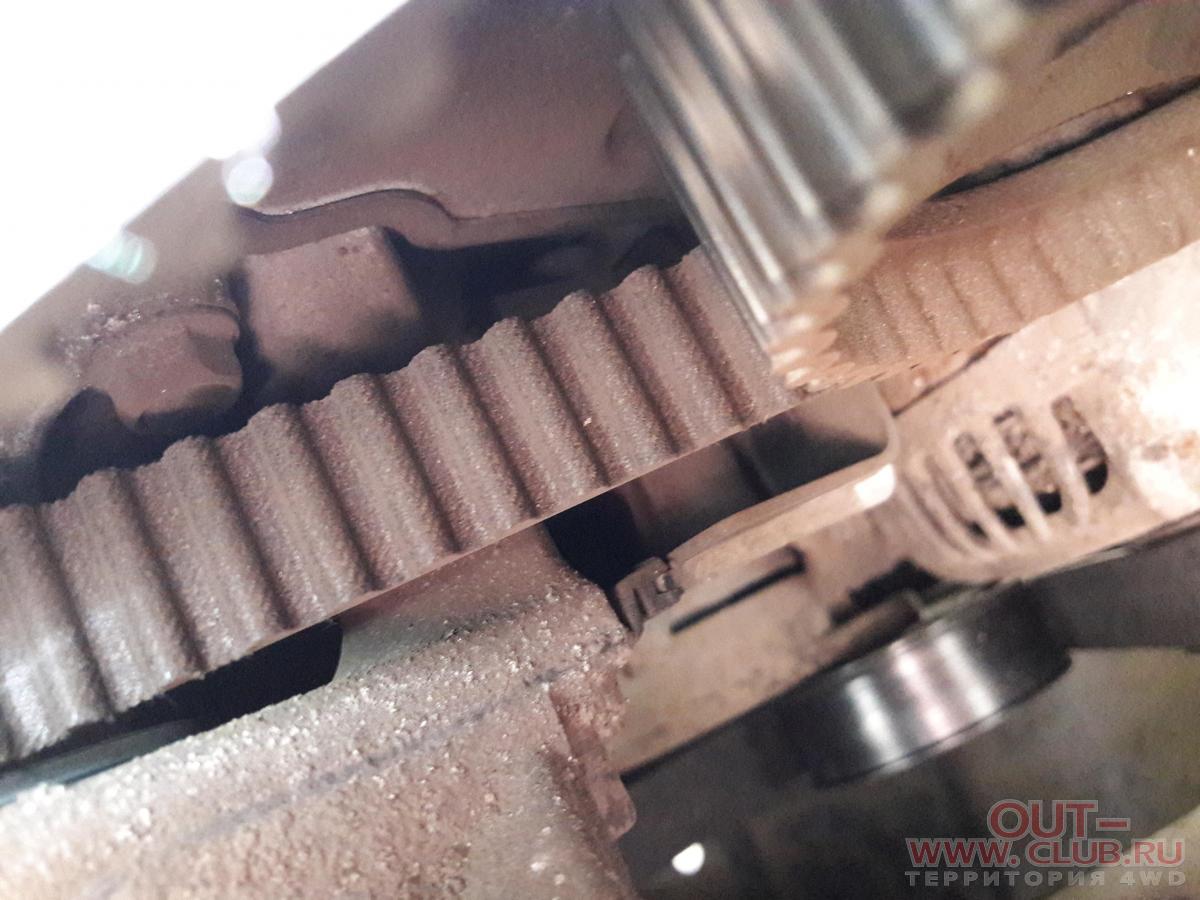

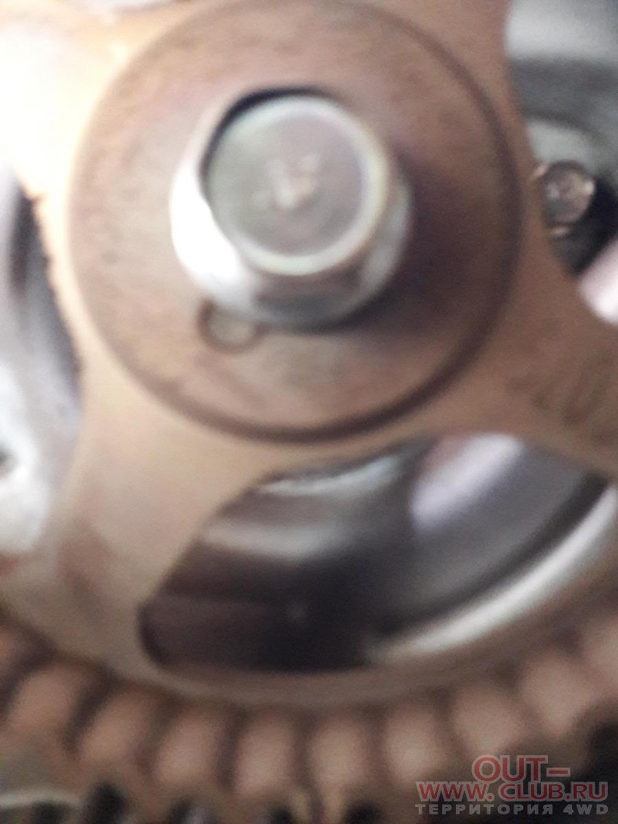

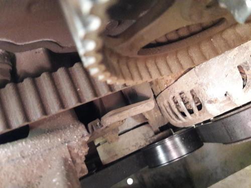

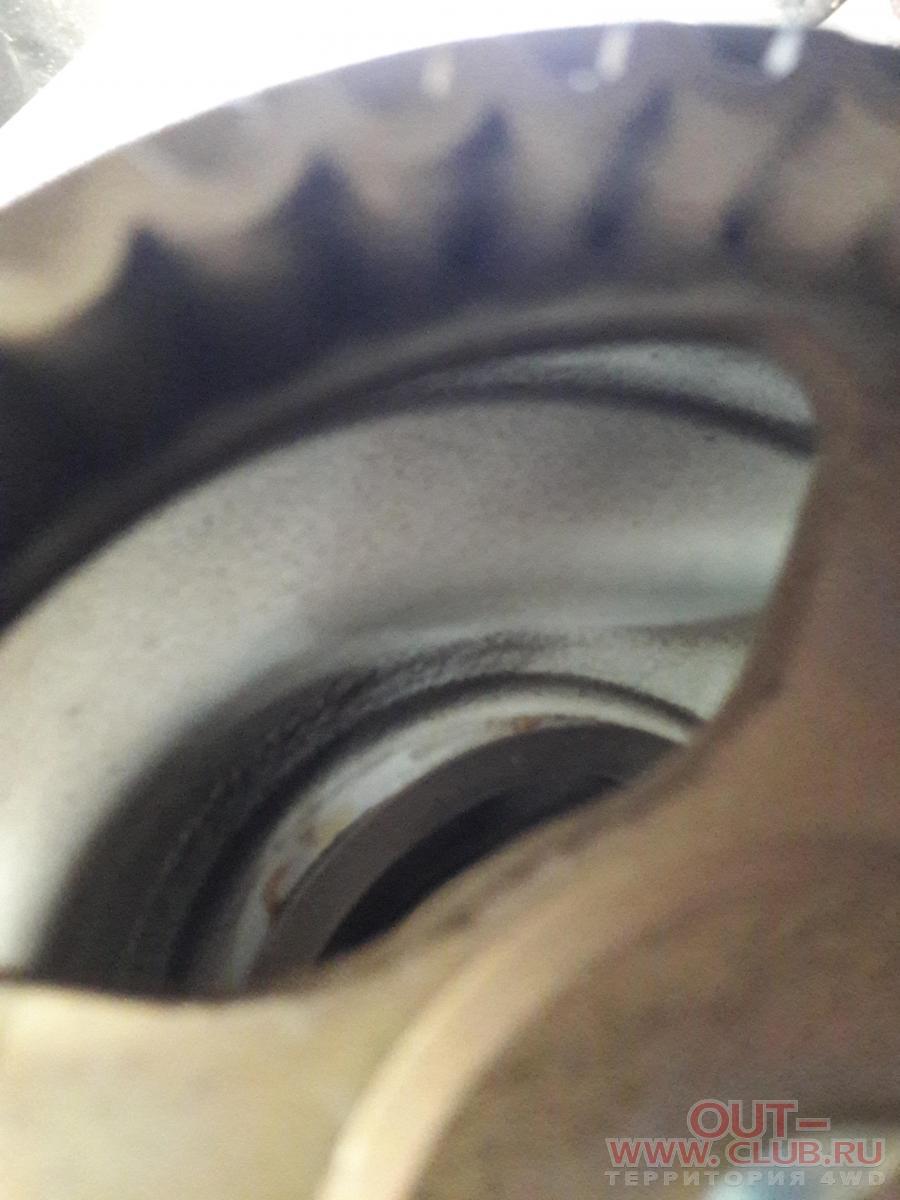

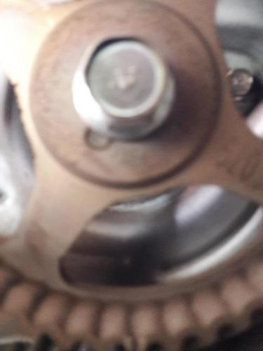

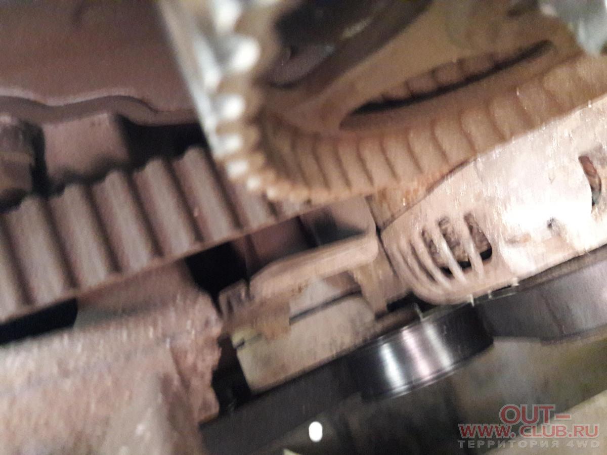

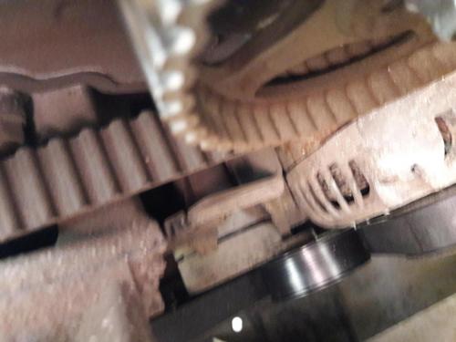

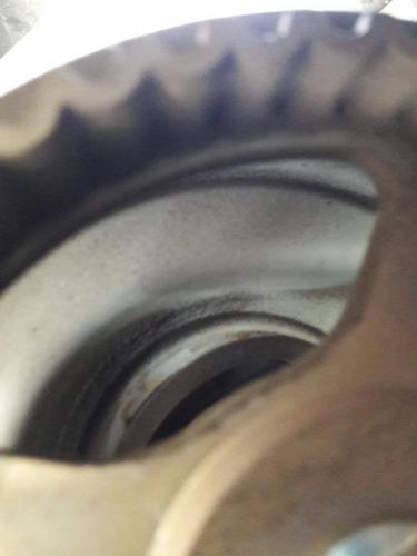

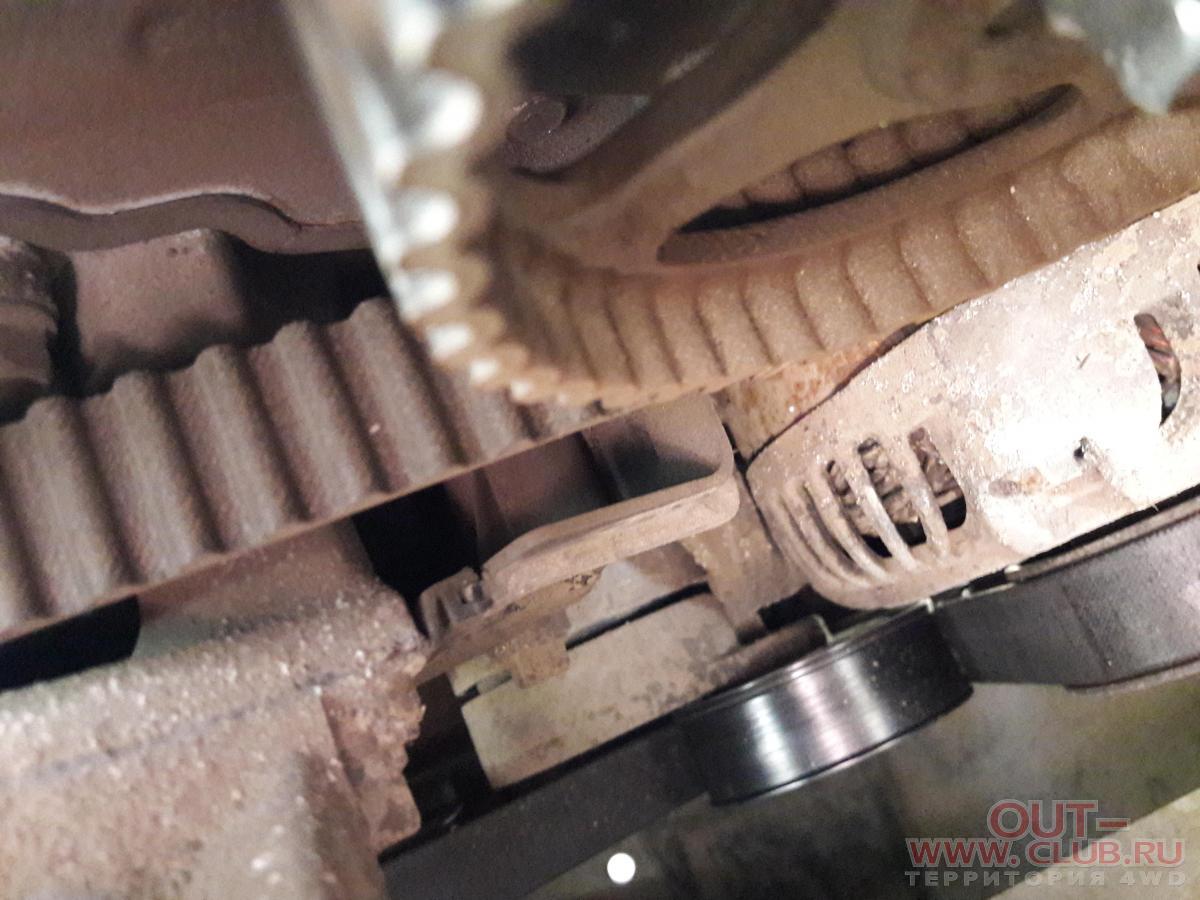

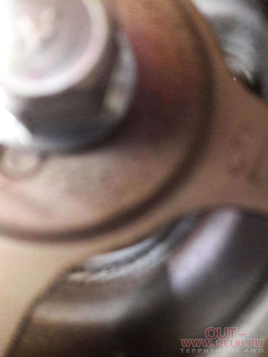

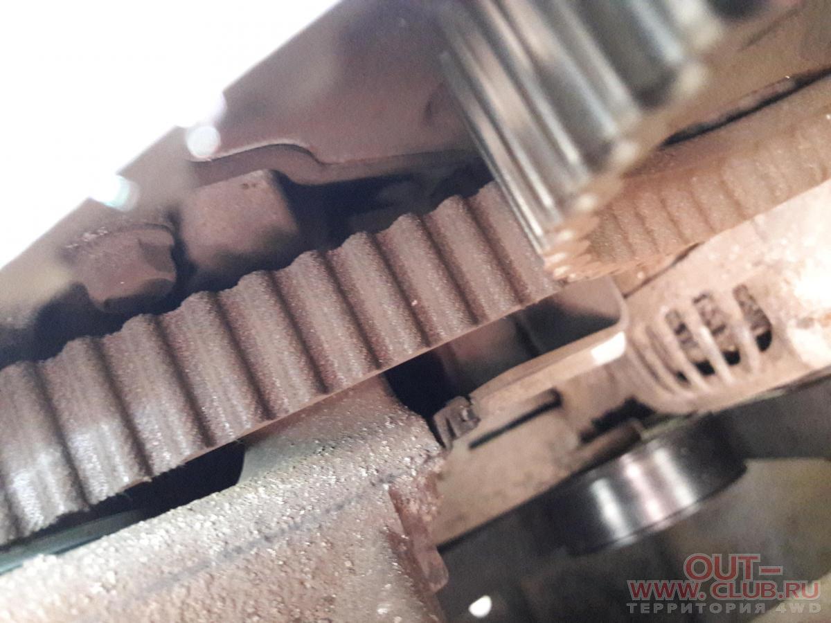

снял правую крышку и посмотрел ремень на 280 тыс., ремень менял на 110 тыс, был как новый, менял ролик обводной и ролик натяжной с рычагом, ставил всё оригинальное. На данный момент, на правом сальнике распредвала подтёков нет, ремень натянут, обводной не люфтит.https://out-club.ru/board/imagehosti...f0b28ce82e.jpghttps://out-club.ru/board/imagehosti...19bd427e69.jpghttps://out-club.ru/board/imagehosti...87d9785db7.jpghttps://out-club.ru/board/imagehosti...a815ff4b30.jpghttps://out-club.ru/board/imagehosti...e9263b5ba4.jpghttps://out-club.ru/board/imagehosti...f680e33693.jpghttps://out-club.ru/board/imagehosti...0f018d091d.jpghttps://out-club.ru/board/imagehosti...76a3bf876f.jpghttps://out-club.ru/board/imagehosti...4398b77092.jpghttps://out-club.ru/board/imagehosti...67a6d9c284.jpg
Segovich 17.05.2019 21:30
Re: Видеопособие по замене ремня ГРМ на Outlander XL 3.0
На 110 тыс ролики менял, потому что куплены были, а так они были без замечаний, можно было и не менять, да и ремень можно было не менять он был в идеале. А вот ремень навесного оборудования и его натяжной ролик с натяжным поменял, ремень был потрескавшийся. Ремень приводной взял "миеле", остальное ориг. По поводу гидронатяжителя ГРМ, не менял, он был в порядке, утапливался с усилием, ремень был натянут.
Segovich 17.05.2019 21:39
Менял всё сам в гараже с ямой, особых проблем не возникло.Только шкив откручивал спец ключом, брал его у знакомого.
