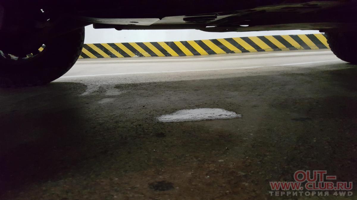

Апрель 2018 бак таки потёк, начал капать прямо топливом.
Срочно заказал АМг3М-алюминий (Питерский)
Fedor1981 10.04.2018 16:24
Re: Проржавел бензобак у Паджеро4, течет бензин.
https://out-club.ru/board/imagehosti...884b48e9ac.jpghttps://out-club.ru/board/imagehosti...0161f78b9e.jpg
