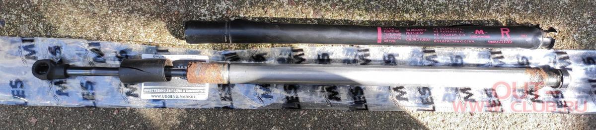

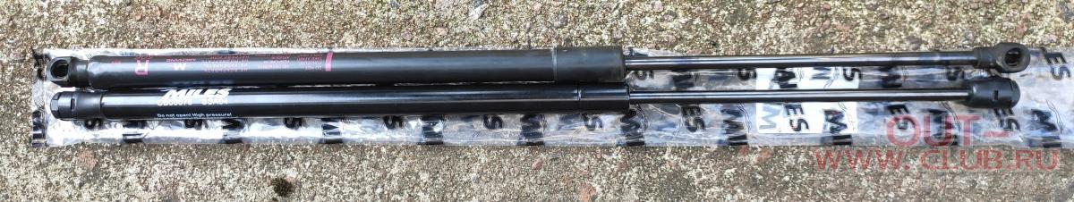

Yurdos 25.08.2023 14:18
Re: Газовые упоры багажника
Поставил Miles cb00078 ~ 600 руб.
Со старого срезал резиновый чехол. По краям ржавчина (видно на фото), поэтому и не держал. Miles cb00078 на 0,5 сантиметра короче оригинала, если вытянуть полностью шток, поршень немного тоньше.
Багажник открывается хорошо. Сколько прослужит - покажет время.https://out-club.ru/board/imagehosti...dd4bc48a92.jpghttps://out-club.ru/board/imagehosti...7695457553.jpg
