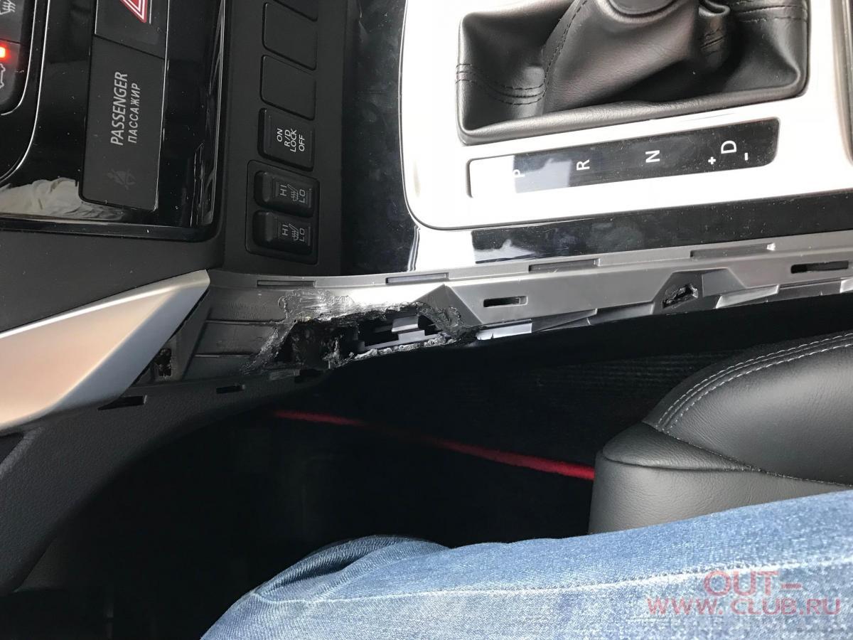

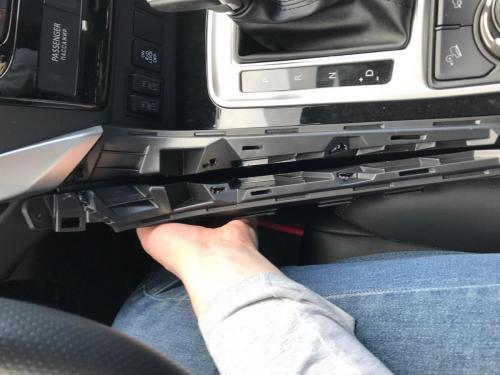

Я тоже из тех, кому за рулём mps3 Instyle не удобно.
Рост 178, но видимо руки короткие, поэтому придвигаюсь к рулевой колонке.
Воодушевлённый примером svg-nn занялся исправлением салона.
снял пластик с боковин тоннеля АКПП.
паяльником расплавил крепления изнутри и сдёрнул "декоративные" серые накладки с чёрного пластика основы
https://out-club.ru/board/imagehosti...3feb0dd29c.jpg

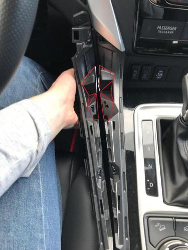

паяльником срезал особо выступающие куски пластика (по красным линиям)
https://out-club.ru/board/imagehosti...16fd5c6d17.jpg
https://out-club.ru/board/imagehosti...5c1b9c4d2e.jpg

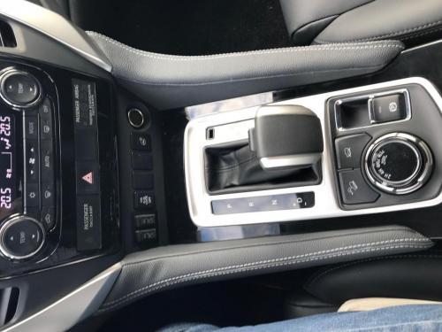

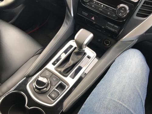

Далее отдал в ателье по перешивке (поторопился, эту часть операций нужно было делать самому, сделали так себе)
https://out-club.ru/board/imagehosti...97ff0f9151.jpg
берём изоляцию труб (вспененный полиэтилен) наклеиваем в несколько слоёв и ножом подгоняем форму в стык прилегающих деталей.
и обшили кожей в цвет приборки с декоративной строчкой
https://out-club.ru/board/imagehosti...f6c31319aa.jpg
https://out-club.ru/board/imagehosti...bb1f227478.jpg
https://out-club.ru/board/imagehosti...d4f0ed7d6e.jpg

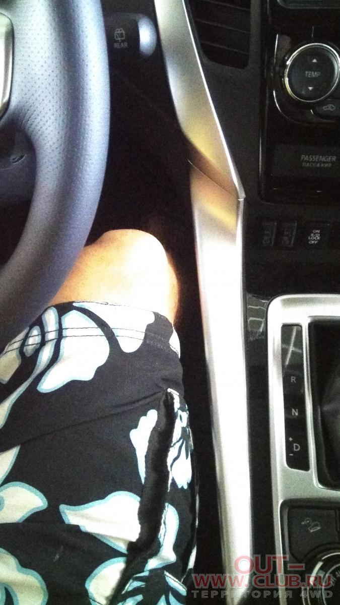

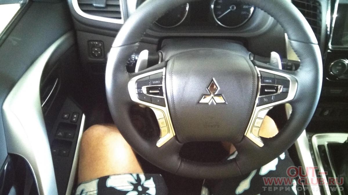

Rus_lan 17.06.2018 15:17
Re: Колено водителя — вариант решения проблемы (MPS 3)
https://out-club.ru/board/imagehosti...b2bf142cbb.jpghttps://out-club.ru/board/imagehosti...59ad60621d.jpg
Мне повезло.
По моим антрополлгическим данным правая гога ни как не достаёт до этого ребра примерно 3см. Даже раскорячеашись. А чот правая согнутая в колене упирается в ручьку двери.
