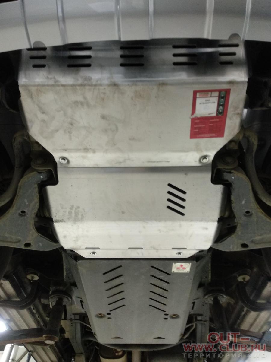

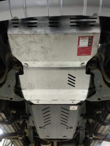

Вчера поставил, каких то звуков пока не наблюдал, посмотрим как будет дальше.
https://out-club.ru/board/imagehosti...ed0a378080.jpg

Узнаю только переднюю часть Шериф алюминиевую (защита картера), вторая похоже стальная. И какого производителя ? Хорошо целиковая, у Шерифа тоже составная

Первые две части, защита радиатора и картера Шериф, а черная это типа фирменная митсубиси с машиной шла. Но порыскав в интернете нашел 100% сходство с моделью того же Шерифа 14.1145.

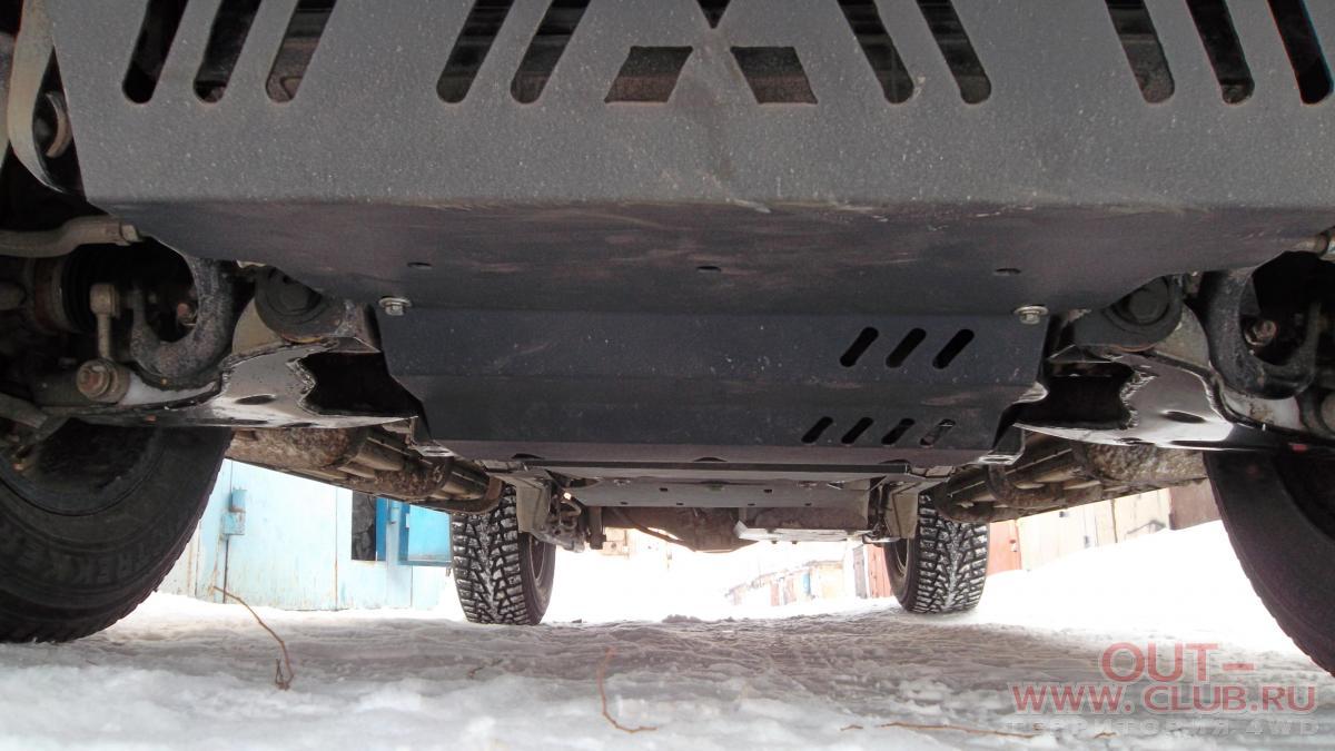

отламывает кронштейники крепления защиты потому что слабые, и как оказалось разные точки креплений защит есть у производителей.
На видео понятно куда и как крепится можно https://www.youtube.com/watch?v=vsNLfn8NQdc
посмотрю как себе дополнить Патриот 3мм сталь
https://out-club.ru/board/imagehosti...bd004de1e3.jpg
