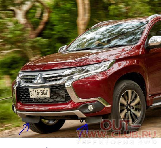

Подскажите пожалуйста как называются вот эти штуки и какой у них артикул?
https://out-club.ru/board/imagehosti...32bc624057.jpg

Как правильно обозначить эти штуки я не скажу, мне в голову приходить назвать это щиток. В оригинальном каталоге запасных частей это называют front airdam. Отдельно не поставляется, идет в сборе с передней частью подкрылка арки колеса.
Артикул для левого подкрылка 5370B613, для правого 5370B614.
Картинка подкрылка с просторов интернета.

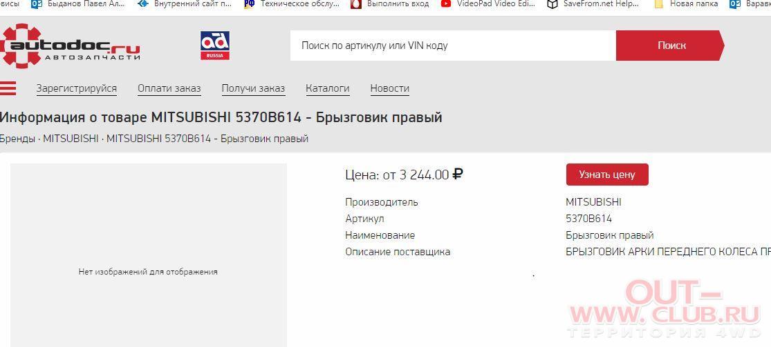

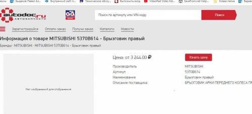

Спасибо за помощь.https://out-club.ru/board/imagehosti...3b9faf48fe.jpg
"Чонта" передумал я их покупать 6 500 за 2 изделия из пластика. Митсубиши :fool:

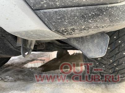

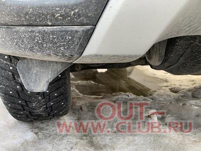

На технологической дороге оставил минус 31 было снег плотный, колея от грузовиков камаз и урал.
Левый
https://out-club.ru/board/imagehosti...1249858e9c.jpg
Правый
https://out-club.ru/board/imagehosti...d577b43a36.jpg

Вообще есть пара вариантов решения проблемы. Можно прост ообрезать там аккуратно нижнюю частьи так и ездить, оставив сам подкрылок. По сути эта штука нужна при движении задним ходом на сложной дороге, чтоб меньше накидовало. Но я без них езжу, мне даже подрезать не вариант было. Или можно обрезав вырезать из нормальной резины брызговик и прикрепить его к подкрылку. Там высота небольшая, да и резина поудачнее будет для такого дела.
У меня вообще в первую же зиму тоже один этот брызговик испортился, обмерзнув. Тогда я поменял его, а потом как арки уже резал убрал нафиг.

это для аэродинамики (снижение сопротивления воздуха, от шума), и возможно от брызг на лобовое

Если для заднего хода, тогда бес сними. Едем только вперед :biggrin:. Материал если попадется под руки залезу отремонтирую.
