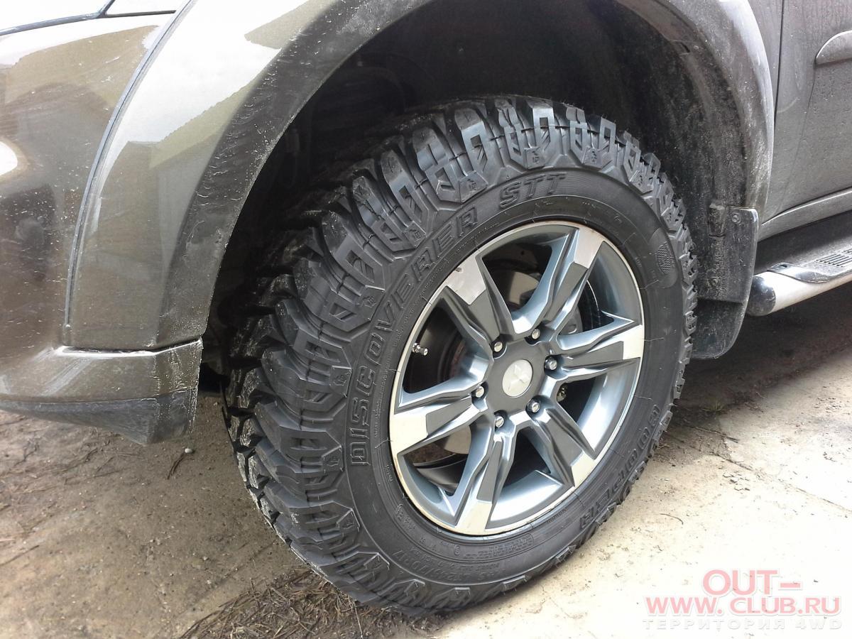

Если на переднем правом колесе, а на других нет-то почти без шансов.
У меня была другая история - купил крутые диски Реплика:коробка, чехлы и т.д:), смонтировал на них резину, и колеса постояли в гараже недельку. Смотрю - грузики поотваливались.:) Грузики вроде фирменные, липучие аж жуть, монтировали при мне, обезжиривали (без фанатизма, но нормально), короче - процесс у меня замечаний не вызвал, как обычно. Притаскиваю колеса назад, шиномонтажник сильно удивился - отбалансировал по новой, но теперь очень тщательно обезжирив места контакта. И грузики прилепились теперь как надо. Диски были покрыты какой-то невидной консервацией.
https://out-club.ru/board/imagehosti...6deff6045b.jpg

Venture 03.01.2018 19:29
Re: На новом Паджеро Спорт 2017 цветет хром
Отвечу сдесь, а то Talrus в личку спросил, а у меня не открывается.
Шины 245/70R17.

Понял... чудо не получилось ... "это фантастика, сынок". Спасибо за ответ!
