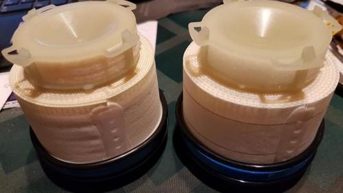

У меня есть оба варианта:
https://out-club.ru/board/imagehosti...6ce0bd26e4.jpg
https://out-club.ru/board/imagehosti...4006866e55.jpg
Слева с 9-ю слоями намотки, справа с 7-ю.
Цена отличается почти в 2 раза. :(
Немного отличается упаковка: у дорогого маркировка на крышке коробки, у дешёвого на самой коробке. У дорогого были заклеены скотчем сама коробка и пакетик внутри, у дешёвого нет, и там, и там.
Дорогой покупал в мае 21-го за 2300 и точно такой же в январе за 1700. Дешёвый в январе за 1000. Мне всё-таки кажется, что они действительно оригинальные, просто производитель стал выпускать более дешёвый вариант. Кстати у Vic практически такие же цены.

сегодня разговаривал с хозяином автосервиса, говорит очень много подделок и автодоки нихрена не гарантируют. одно и тоже гомно фасуют в разные коробки и можно купить как дубликат, а можно в разы дороже как оригинал. сам берет расходники на хонды только через дилера.
