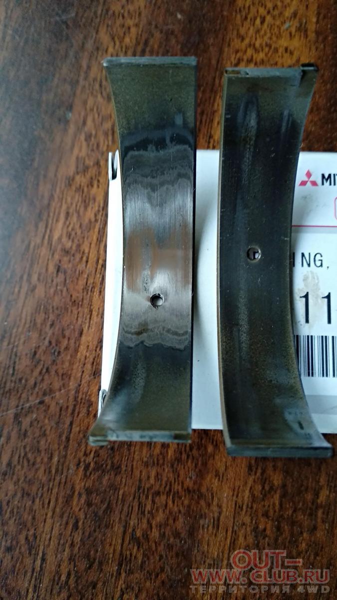

Нюанс в этом моторе только один. Мало ходят шатунные вкладыши. Примерно 200тыс.км. Усугубляется проблема любителями лить низковязкостные масла 0W30, 5W30 от которых слабым вкладышам совсем плохеет и их проворачивает.
https://out-club.ru/board/imagehosti...53022c2853.jpg
Вот так выглядели мои на пробеге 203тыс.км. Проведена превентивная замена, не дожидаясь проворота.
В мотор лилось: 0W40 в период гарантии, далее 5W40, потом я годик побаловался 5W30. Теперь опять 5W40.
Ходит мотор очень хорошо, если не проворонить падение давления масла.
Спасибо за ответ
Масло меняю и активно слежу:)
