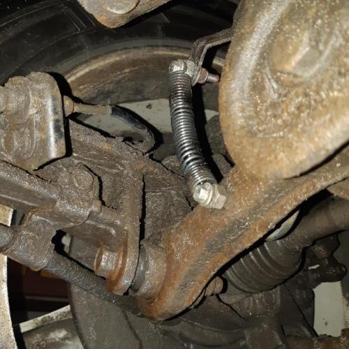

НАА 09.02.2020 21:38
Re: ВЫсотный датчик подвески!!!(
Здраствуйте, решил проблему с косточкой совсем бюджетно 24руб.
Купил пружину с тормозов ваза, растянул ( при помощи горелки) до размера 115мм, установил все работает! не знаю надолго или нет.
KugaS 10.02.2020 14:03
Сообщение от НАА (Сообщение 2869087)
Это как?
НАА 11.02.2020 09:05
Сообщение от KugaS (Сообщение 2869206)
Это как?
Очень просто, прикручивается пружина двумя болтами сверху и снузу, через шайбы. Вот только надо подобрать длину пружины. Слелал 115мм и фары светят вниз, попробую уменьшить длину. У меня стоят усилинные пружины, может из из-за них.
НАА 11.02.2020 11:26
Вложений: 1
Это как?
Пружину поменял, поставил слабее с педали тормоза ваз. Фото сделал но как вложить с телефона не знаю.https://out-club.ru/board/imagehosti...10b3d2c03e.jpg

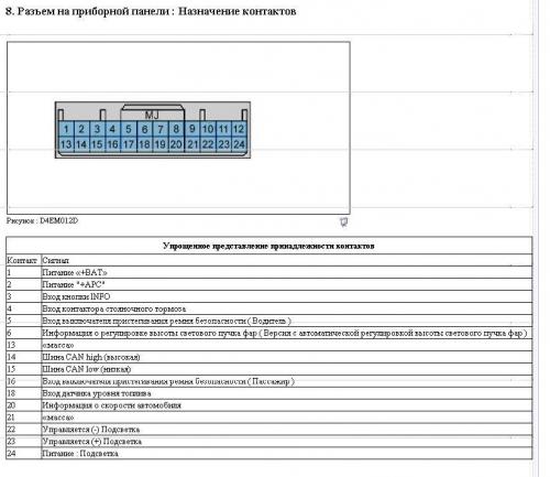

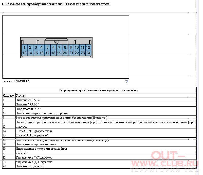

Итак, я для себя раз и навсегда решил проблему с автокорректором - полностью перейдя на ручной корректор (всмысле электрический, с крутилки).
Напишу сразу, это только мой личный опыт, применять его или нет решать только ВАМ!
Проблема у меня в том, что дороги у нас - дерьмо, а там где я живу - дерьмо полнейшее особенно 2 раза сезона в год. Я уже сменил наверное штук 5 датчиков, и дюжину "косточек", всяких разных вариантов, от завода - до китая. Датчики ломает, отрывает оси, гнет кронштейны... в итоге меня это все ДОСТАЛО, постоянно пиликающая ошибка, фары светят как попало - или встречка охреневает от моего света, или светит под бампер!
Я купил кнопку регулировки света от ланцер х - 1000р.
Электрик мне перепиновал разъемы в фарах - 500р.
В разъеме приборной панели, я разъединил провод номер 6 (вроде коричневый), после этого ошибка не высвечивается.
Что имеем в итоге, автокорректор не работает, ручной корректор работает изумительно. Линзованная СТГ позволяет адекватно контролировать и настраивать свет по загрузке машины.
p.s. почему-то у меня в етаксе не смогли отключить автокорректор. Выкидывает ошибку и все. Пробовали мутом и ланчем... поэтому почикал проводок )
https://out-club.ru/board/imagehosti...dd469975d1.jpg
