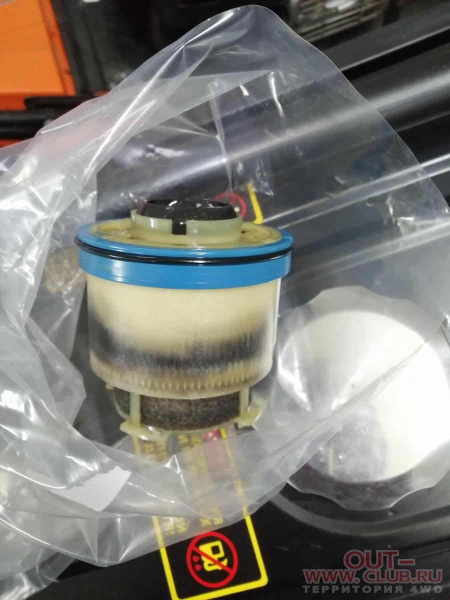

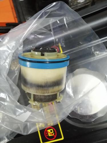

https://out-club.ru/board/imagehosti...26b113ae8d.jpg Топливный фильтр после пробега 15500 только на ДТ ТАТНЕФТЬ ТАНЕКО , хваленые Луки, ГПН, Роснефти после такого пробега засерают фильтр полностью. А быть привязанным к какой либо АЗС это личное дело каждого.
Я в какой то теме выкладывал фото своего фильтра на 25т. Заправка только Танеко,кроме пары раз на Лукойле,Несте и Шеле. У меня по грязнее было чем у вас но и пробег на 10т больше.
Там народ выкладывал свои с разными заправками. Чисто внешне они были по грязнее,но не намного. Но тут еще есть фокус-с какой стороны сфотографировать.:) Фильтр неравномерно загрязнен со всех сторон...
С другой стороны такой же, я ж тогда не знал, что надо будет доказывать, это я другу отсылал, у него прадик дизельный, знал бы, видео сделал без проблем.
Да не надо ничего доказывать:) Это я написал к тому,что когда люди вывешивали фото с других заправок,могли сфотографировать с более чистой стороны. А те кто выкладывал с Танеко-с более грязной.:)
У меня например ,загрязнение было не совсем равномерным.
Просто не могу найти где я выкладывал свои фото. Поиск дает только последних 200 сообщений...

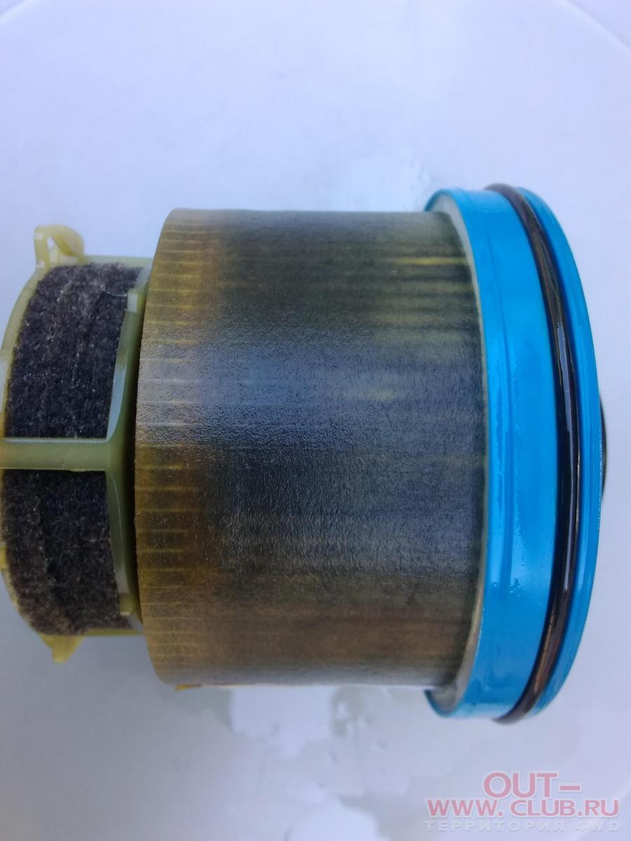

Вот,нашел. 25т 99% Танеко.
https://out-club.ru/board/showpost.p...&postcount=601
К сожалению, не сделал фото своего после ГПН, РН, Лукойла и крымского Атана, но (по памяти) мой фильтр после 15 ткм выглядел очень похоже. Я, собственно, не против предпочтений той или иной АЗС (мой коллега последние несколько десятилетий не пользует ничего, кроме Neste - и доволен результатом. Только вот стоит отъехать из своего региона, и Татнефти может просто не найтись - на трассе M11, например.
